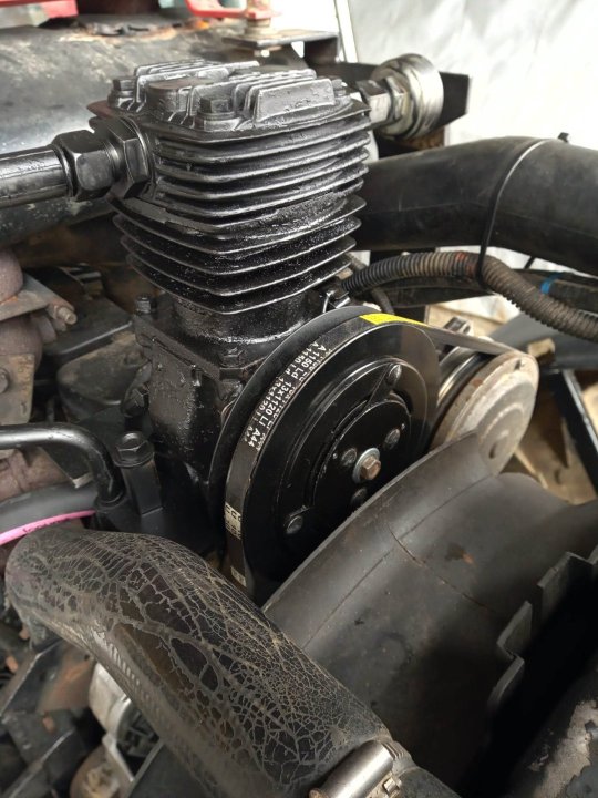

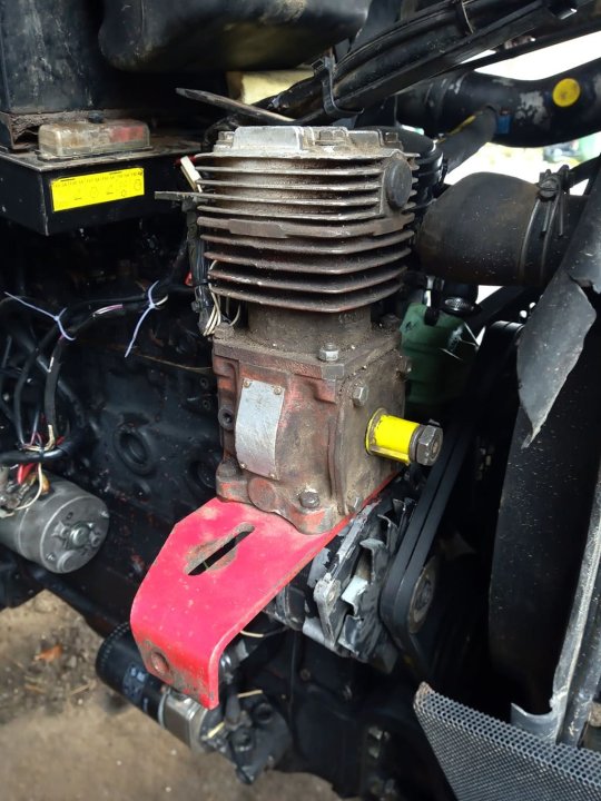

Ostatnio zakładałem kompresor  ze stara hs 17 z elektromagnesem.
Jeśli ktoś ma w renówce alternator z prawej strony i silnik mwm to ja mam to tak zrobione.
gdzie wyrwałeś elektromagnes? ten pasek to wieloklinowy?
Elektromagnes 250zł na allegro na pasek 2x13, wał mam przetoczony na stożek i klina a blokuje śruba wkręcana w wał. Taka przeróbka to u mnie 160zł. Sprzęgło można kupić na różne paski, ja akurat wybrałem na takie co mi pasowało.  Mogę porobić więcej zdjęć jak komuś potrzebne.

A już widzę czyli jeden pasek daje radę napędzić sprężarkę?
A masz jakiś link do elektromagnesu? wał sprężarki przetoczyles tak żeby pasował na sprzęgło? A to Ty zajmujesz się przeróbką czy komuś oddawałeś do toczenia?

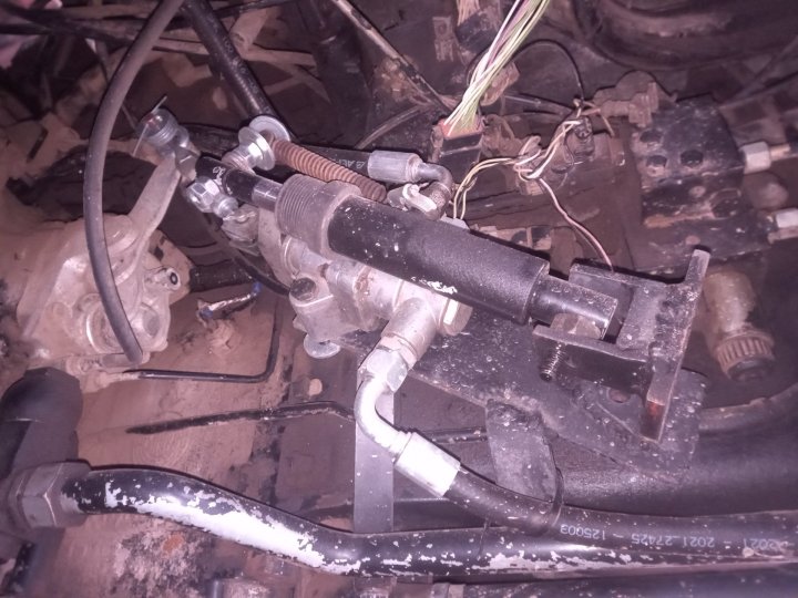

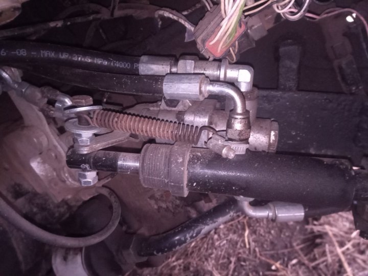

Spokojnie, duża średnica koła na sprężarce i pasek się nie uślizguje. Jak ktoś ma hamulce hydrauliczne  to polecam takie sterowanie mojego autorstwa, u mnie jest od roku i działa super.
