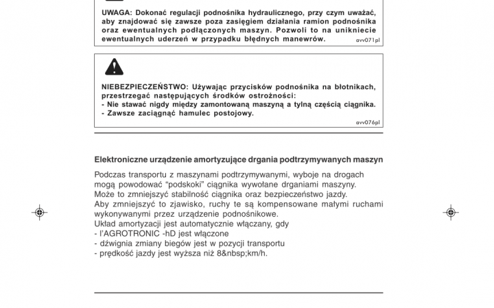

Panowie powiedzcie gdzie może być przyczyna z ehr? Sprawa wygląda tak, że przy pługu itp. jak się jedzie na trasie to amortyzacja działa, bo da się odczuć że ciągnik nie podskakuje, a kontrolki to zielona to czerwona mruga. Wszystko ok do czasu kiedy podnośnik popracuje na polu góra dól, przy orce czy talerzówce bo po tym znowu w trasie tuz po przekroczeniu 20km załącza kłódeczkę i nie działa amortyzacja. Czy może być tak że płyta w ehr się nagrzewa i coś nie łączy?
Ok włącza się sama powyżej 8 km ale przy 20 km załącza kłódeczkę i nie amortyzuje. Kombinowałem jak tylko się da i na początku działa a potem zacinka. Nie wiem czy hydroakumulator jest uszkodzony czy coś z elektroniką.
Tak z prawej strony taki mały może to 0,35 l. Dzięki kolego za informację🍺ja ciągle myślałem że to to właśnie działa jak amortyzator🤣 czyli przyczyną mogą być albo problemy z czujnikiem albo wyrobione sworznie?
Doszło do tego że nie amortyzuje w trakcie jazdy i nie wywala żadnego błędu. Czy ktoś coś miał takiego czy podpowie gdzie szukać?
A czy sworznie naciągu da się regenerować czy tylko nowe? Jak rozpoznać że czas na wymianę?
