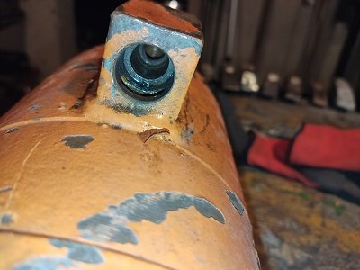

siłownik hydrauliczny z dziwnym przyłączem
Witam. Zakupiłem siłowniki hydrauliczne do pewnego projektu. Problem pojawił się gdy postanowiłem przykręcić do nich przewody. Czy ktoś spotkał się z takimi złączami? Wewnątrz nie ma gwintu, są za to dwie dziury przez które mają przechodzić jak się domyślam zawleczki. Nie mam pojęcia z czego pochodzą owe siłowniki, poprzedni właściciel też nie wiedział. Kolejna dziwna sprawa że siłowniki są w całości zrobione z mosiądzu. Czy ktoś spotkał się z takim systemem podłączania węży? z góry dziękuję za każdą odpowiedź.

To wygląda jak jakieś szybkoszłącze , trzeba by nagwintować wewnątrz i wkręcać nypel , albo szybkozlacze dopasować średnicą i pod te zawleczki
Popytaj w zakładach gdzie zakuwają przewody hydrauliczne może coś doradzą
W hydraulice siłowej nie, ale kiedyś w autach dostawczych Forda w ten sposób podpinalo się węże do maglownicy.
Gdyby nie ten mosiądz to pewnie najprościej byłoby przyspawać tam nypel ze standardowym gwintem
Tak w kopalniach mają takie i te siłowniki raczej pracują na emulsji woda z jakimś płynem
Tak wygląda ta wtyczka + do tego wkładasz 2 bolce https://darmet.com.pl/pl/hydraulika-silowa/186-hydraulika-silowa/4745-zlaczka-gniazdowo-wtykowa-okragla
https://darmet.com.pl/pl/hydraulika-silowa/186-hydraulika-silowa/4746-zlaczka-wtykowa-wkrecana-z-gwintem-zewnetrznym
Edytowane przez przybyslawice5211
Wielkie dzięki, wszystko by się zgadzało. Złączka powinna pasować, tylko pomierzę dobrze i zamówię. Skoro pracuje to na emulsji woda z płynem to stąd budowa z mosiądzu, chyba nie będzie problemu z pracą na zwykłym oleju? To że siłownik pochodzi z kopalni to również bardzo możliwe bo kupiłem je na śląsku :D
