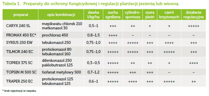

Czyli z tej tabelki wynika, że zastosować sam tebukonazol w dawce nawet litra to koszt ok. 50zł, jedyne lepsze rozwiązanie Tilmor to zupełnie inna półka cenowa, więc jak to jest z tą regulacją gdy rzepak strzela w pęd? Sam tebukonazol ( i nie ma sensu ładować się w caryx czy toprex ). Ostatnie lata stosowałem tebu wraz z metkonazolem.
@przemekaeroxJa również i jestem zadowolony
W tym roku pojdzie 0.35 toprex i 0.5 tebu, toprex ze względu na to ze jesienia rzepak byl za maly i zamiast toprexu poszedl prochloraz 😃
Edytowane przez Mareg
TILMOR w ubiegłym sezonie sam bełtałem a teraz same tebu pójdzie bo skracać nie trzeba. Byłem dziś na swoich rzepakach i tak średnio wyglądają od tch co siane w terminie były. Samosiewy zżółkły i chyba ich trafiło choć b.długo to trwało.

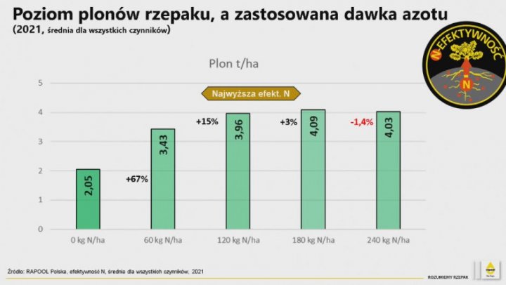

Jakie nawożenie w rzepaku?
Siew 24/26 sierpnia.
Na jesień było dane 220kg polifoski 6 i 50kg mocznika, teraz ma wiosne w lutym jest plan kupic 200kg korn-kali i 100kg kizerytu, na 1 dawke 250kg saletry amonowej, na 2 dawke 150 saletry. Nie wiem czy inwestować 600zl w korn-kali i kizeryt czy odpuścić sobie to nawożenie i dac sam azot. Średnie plony z ubiegłych lat 3,5/4t. Podobno teraz wiosną nie ma sensu już uzupełniać fosforu także odpuszczam ten temat.
Rzepak ma potencjał, nie widać kolorowych przebarwień. Gleba 4b, odczyn uregulowany, zasobności nie są znane.
, 45kg Fosforu, 66kg Potasu, 36kg Azotu.
W planie z korn kali i kizerytem bedzie: 36kg Siarki, 37kg Magnezu, 45kg Fosforu, 146kg Potasu, 173kg Azotu, 8kg Sodu.
Co radzicie? Może inne pomysły, jakieś zamienniki? Pozdrawiam
170 kg azotu to chyba wystarczajaco patrząc na ostatnie badania Rapool
Przedplon pszenica, słoma sprzedana, to może obciąć korn kali na 150 kg?
Dwa lata temu 30 ton kurzaka na ha

Chyba trochę dużo tego potasu, szkoda, że nie masz badań. 173kg Azotu to już razem z jesienią?  Chyba zamiast potasu lepiej dołożyć azotu skoro to obliczenia razem z jesienią chociaż o 10kg.
