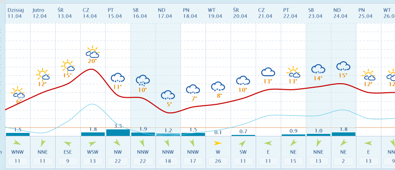

Koledzy, robilibyście regulację rzepaku 13/14 (trochę obawiam się tych przymrozków na weekend) czy czekać na 21? Planuje toprex :)
te prognozy ostatnio slabo sie sprawdzaja. w ubieglym tygodniu nadawali u mnie w okolicy od 13.04 cieplo. Teraz to zupelnie inaczej wyglada. Ma byc zimno w nocy i w swieta nawet opady deszczu a nawet sniegu. Ja jednak zaryzykuje i 13.04 po poludniu wykonam zabieg  tylko nie wiem czy korvetto czy toprex
to pogoda z interii jak kojarze sprawdza Ci się ? kiedyś używałem i nigdy więcej sciema ze hej Maciej wróżbita lepiej przewiduje . Mogę Ci to polecic na 99%
https://weather.com/pl-PL/pogoda/10dni/l/7e356761eca75a19ec97fe9535ef980646b4501bf1bb2984610523a687aae91e
