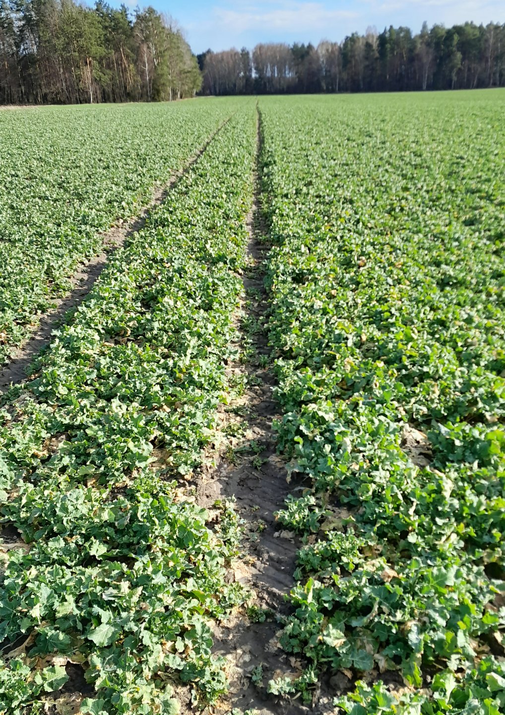

Po regulacji Toprexem przed tymi przymrozkami około dwóch dni warunki były i zrobiony został,  w tedy byl dylemat jechać nie jechać.....na dzień dzisiejszy dobra to byma decyzja....przynajmniej moim zdaniem....zdjęcie z 6 kwietnia
Wczoraj podany jeszcze raz siarczan magnezu z Borem i manganem
