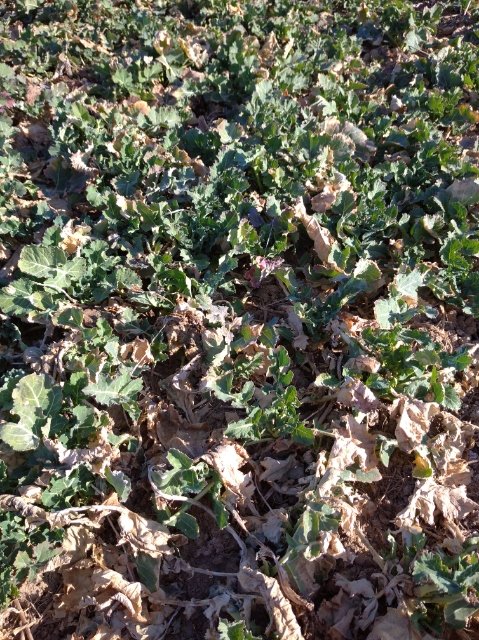

Powiat zamojski. Dopiero po opadach i ochłodzeniu pójdzie cały pakiet z regulacją i insektycydem. Z drugiej strony zastanawia mnie ta duża ilość suchych liści. Po zimie tyle nie było. Czyżby ostatnie przymrozki miały na to wpływ?
U mnie też tak jest . Dwa tygodnie po saletrosanie się tak działo. Ale czytałem forum i niby to przez przymrozki. Ruszył za dnia i świeże liście dostały po pizdzie w nocy. Nie bój żaby. Będzie dobrze

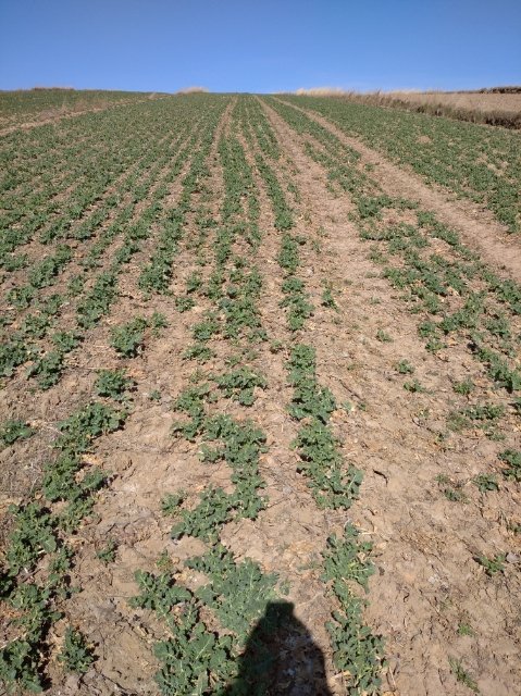

Najgorsze jest to że w mokszejszych miejscach rośliny całe uschnięte. Nie wiem o co chodzi. Przed aplikacją nawozu tego nie bylo
mam to samo. Mam takie placyki mokrzejsze gdzie rosliny wypadły. zostało z kilka sztuk na metrze. przed nawozeniem bylo ok.
