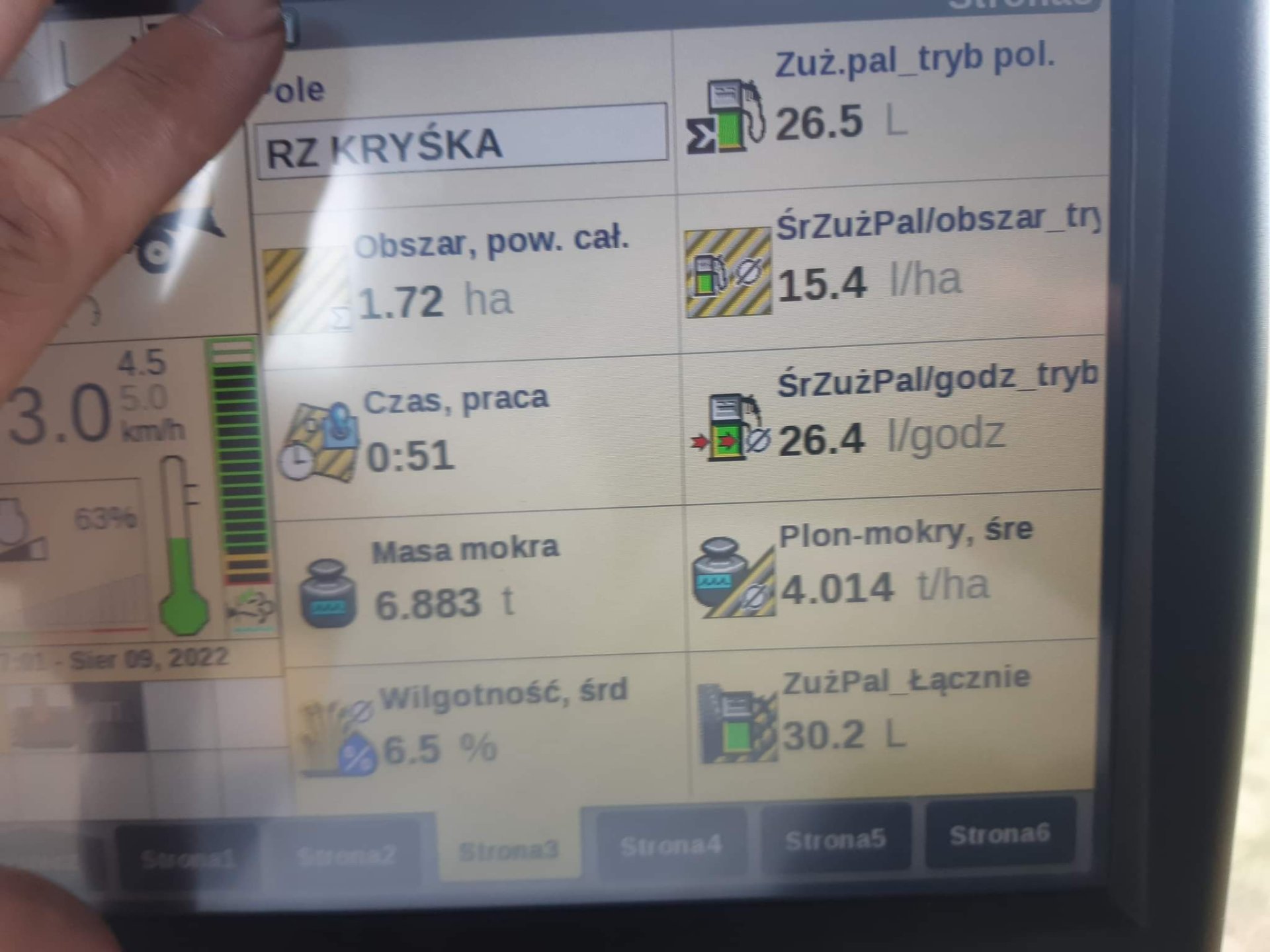

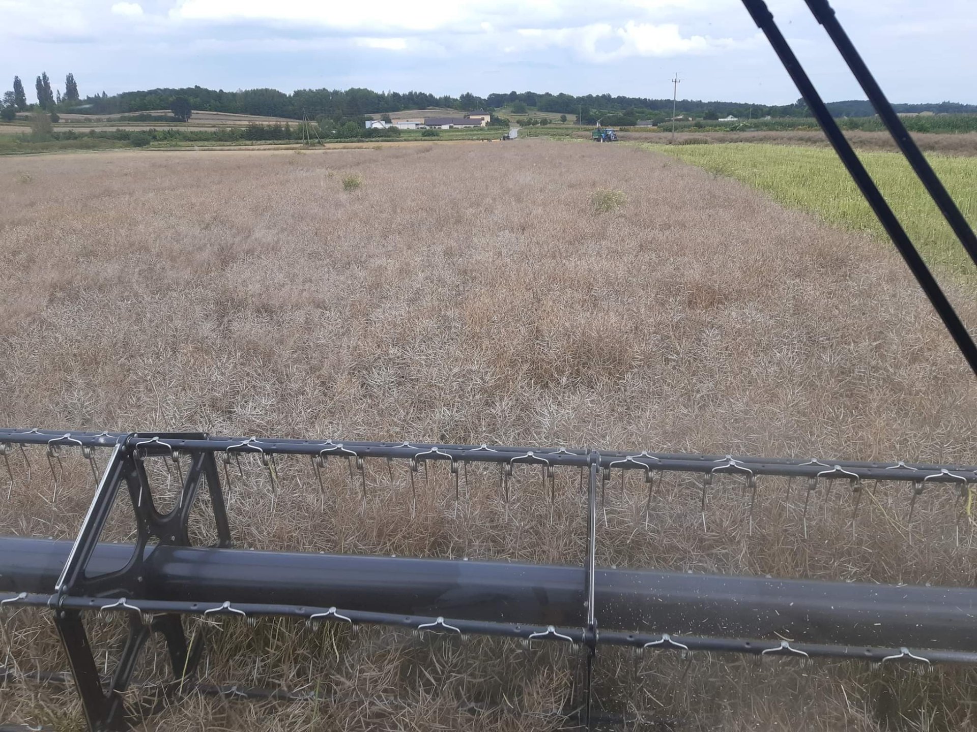

20 października i plon 4t? Jak nie zobaczę, nie uwierzę.

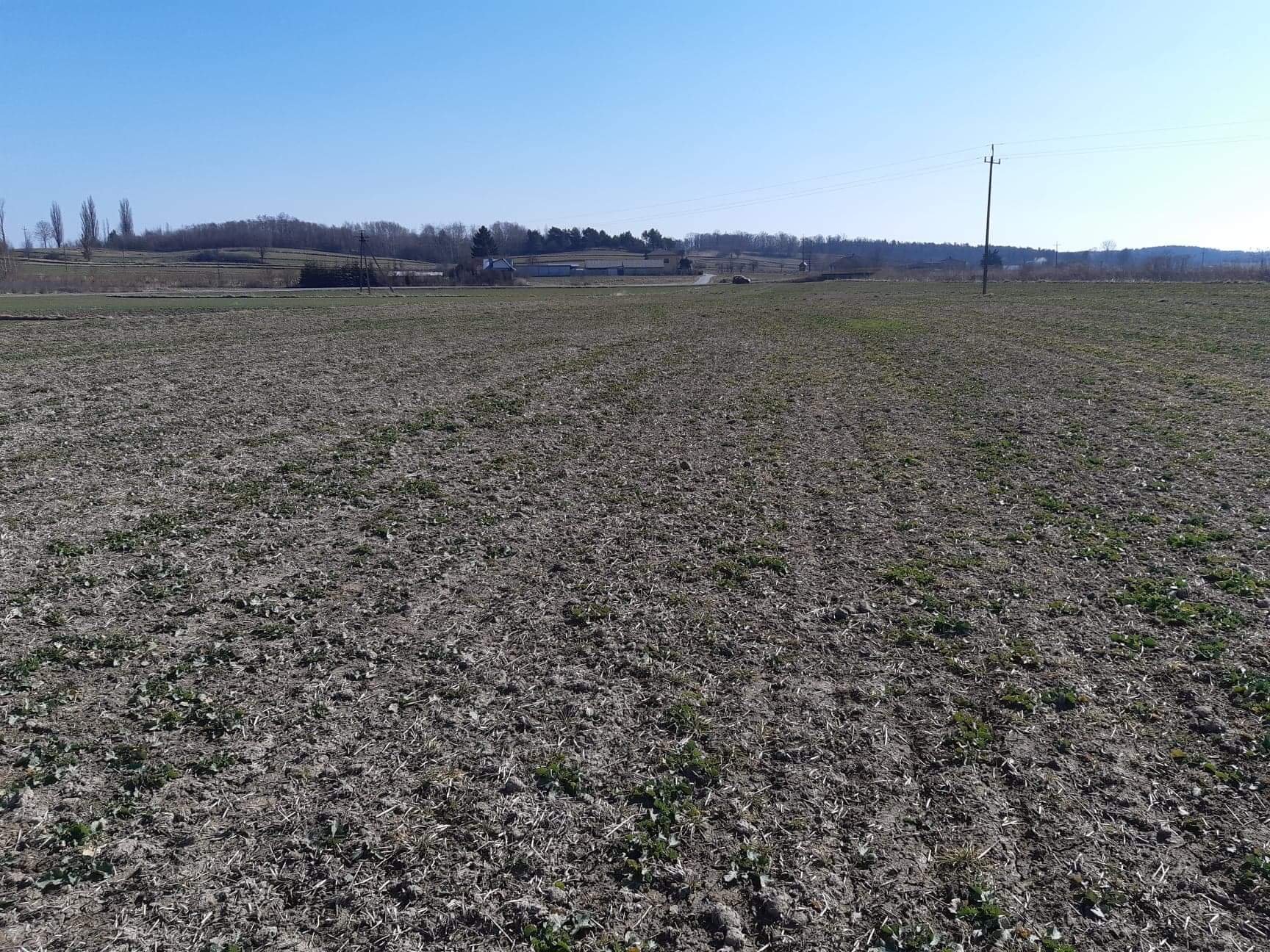

Pierwsze zdjęcie jak wyglądał wiosną, reszta jak widać. Też bym mu nie uwierzył, ale oprócz zdjęć to nie należy do grona gumowych gospodarzy..

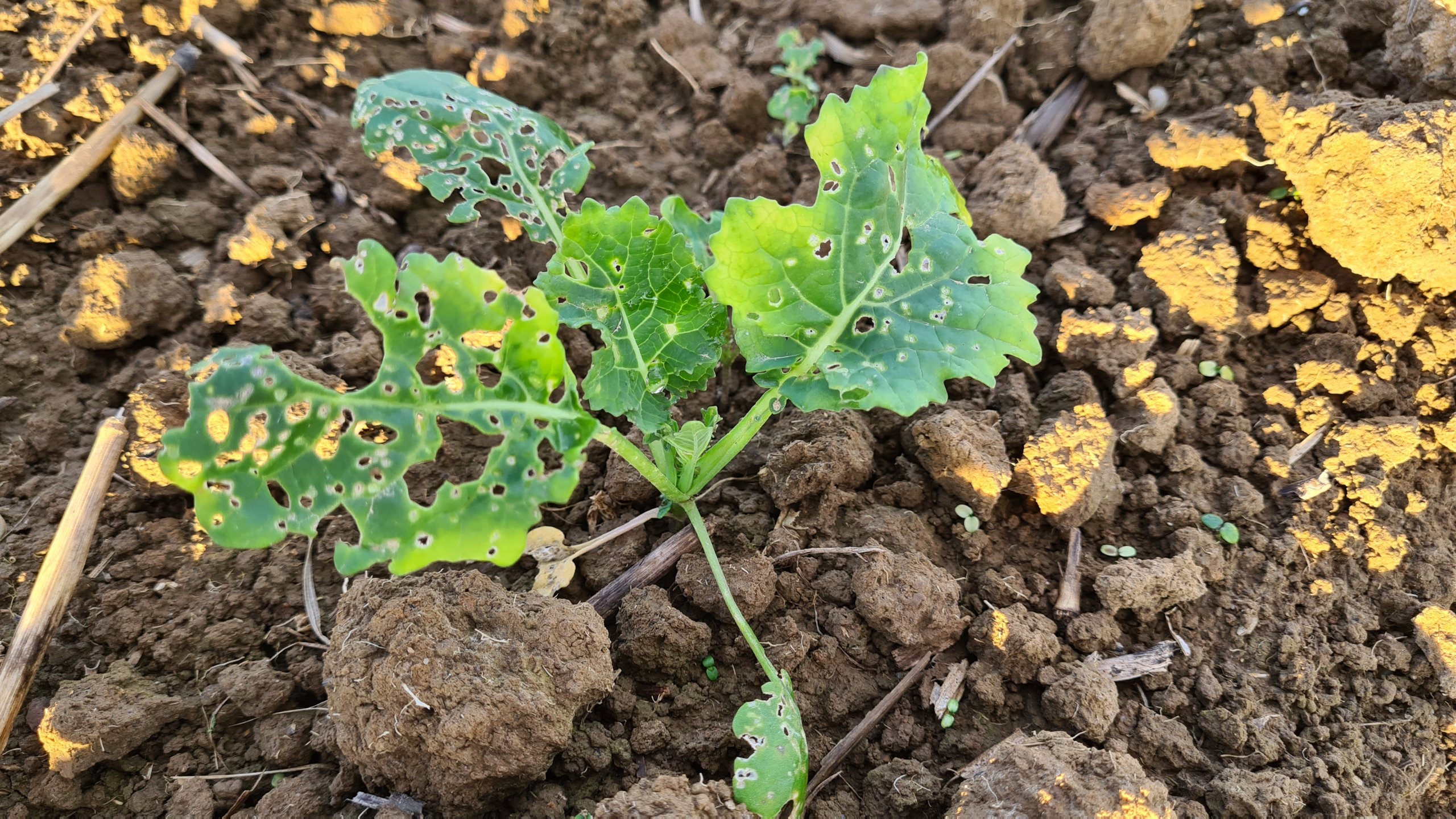

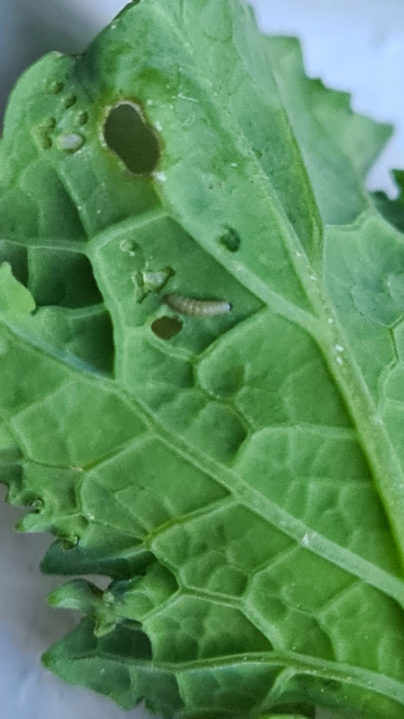

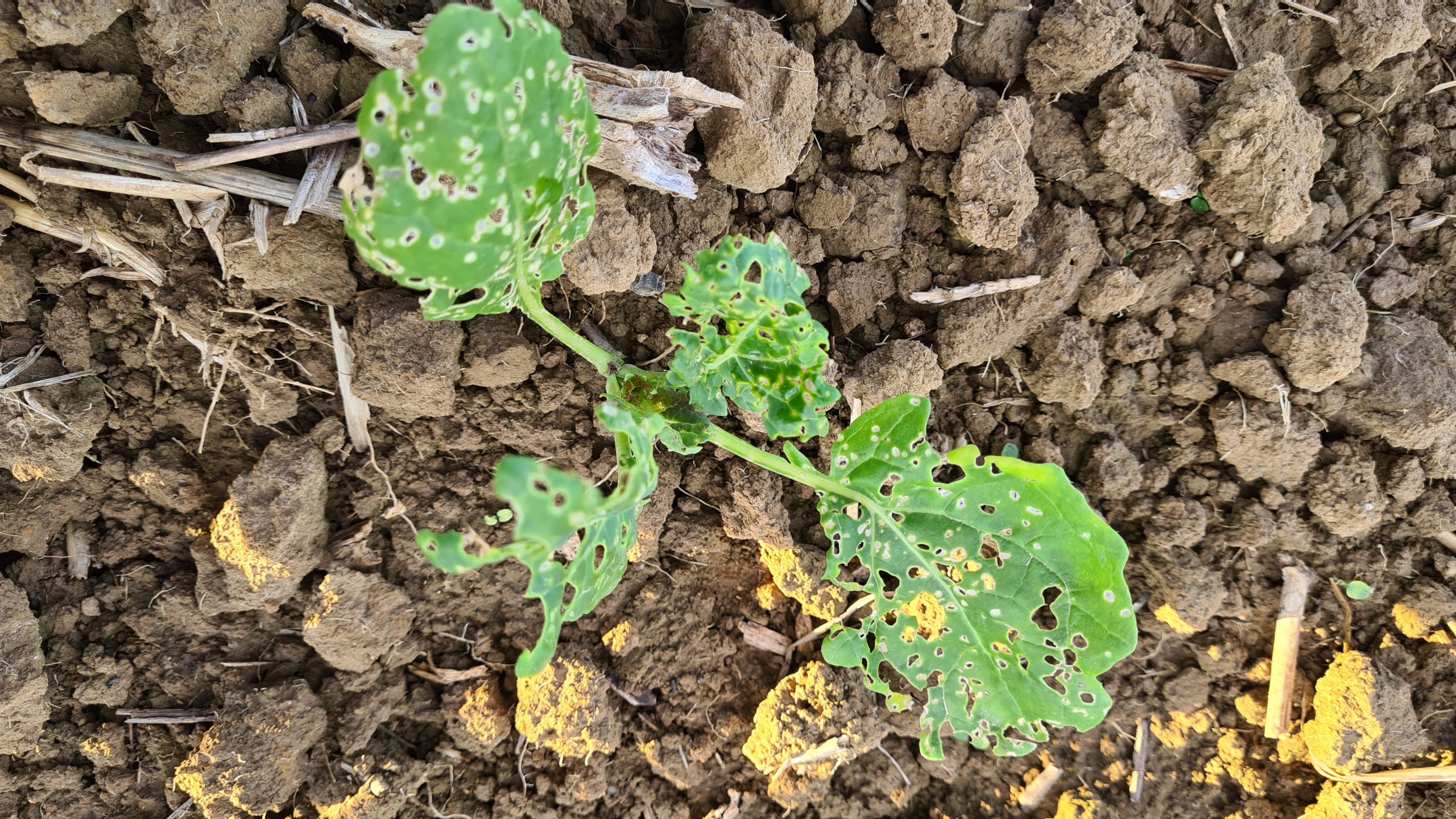

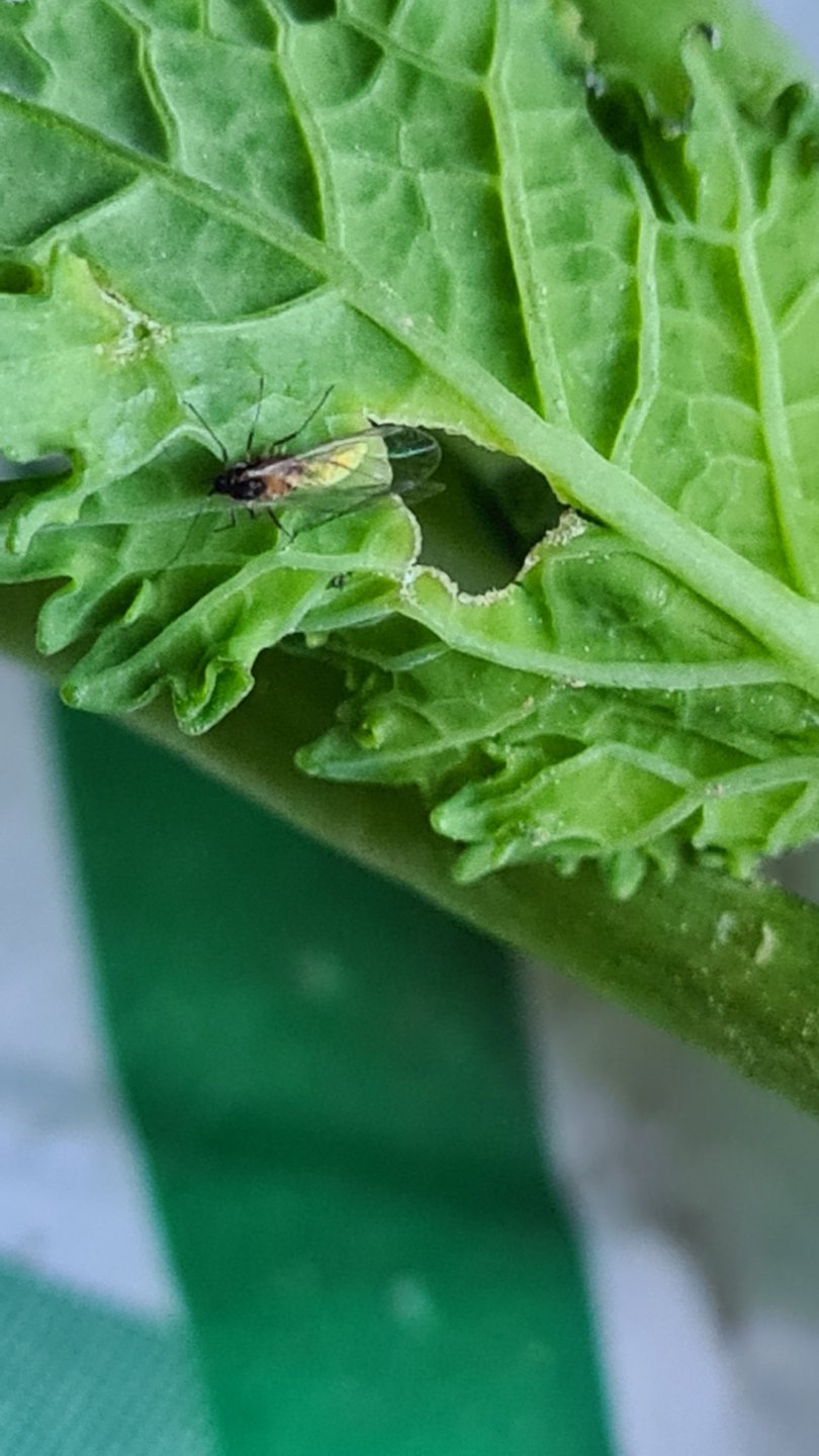

Co zżera ten rzepak? Większość roślin wygląda jak te ze zdjęć. 17.09 wykonany oprysk Inazuma w dawce 0,25. Na roślinach oprócz dziur ciężko doszukać się jakichś sprawców. Na większych liściach nie ma nic, a na młodych po dłuższych poszukiwaniach można spotkać pojedyncze śmietki i larwy jak na zdjęciu. A może to robota ślimaków?
Na tym zdj to nie wygląda na 4 co najwyżej na 3 t pewnie się mylę bo to tylko zdj
15 minut temu, metrax12 napisał:
skywalker89
Jeśli to prawda, powinien wziąć udział w reklamie Toprexu.
Sprzedaż by wzrosła o 1000 %.
W tym roku rzepaki powychodzily jakoś nadwyraz dobrze, w roku przeciętnym gdzie z najlepszych plantacji ciężko wydusic ponad 4t pewnie z tego nie miałby nawet 2t...
U mnie jak kosił w tym roku rzepak to plon pokazywał mu w kombajnie ponad 5t na najlepszym kawałku 5.7 od razu mi powiedział żebym się nie "jarał" bo zawyża po sprzedaży połowy plon wyszedł 4 z lekkim haczykiem. Chociaż ja i tak jestem zadowolony ze za pierwszym razem przy późnym siewie przerzuciłem 4

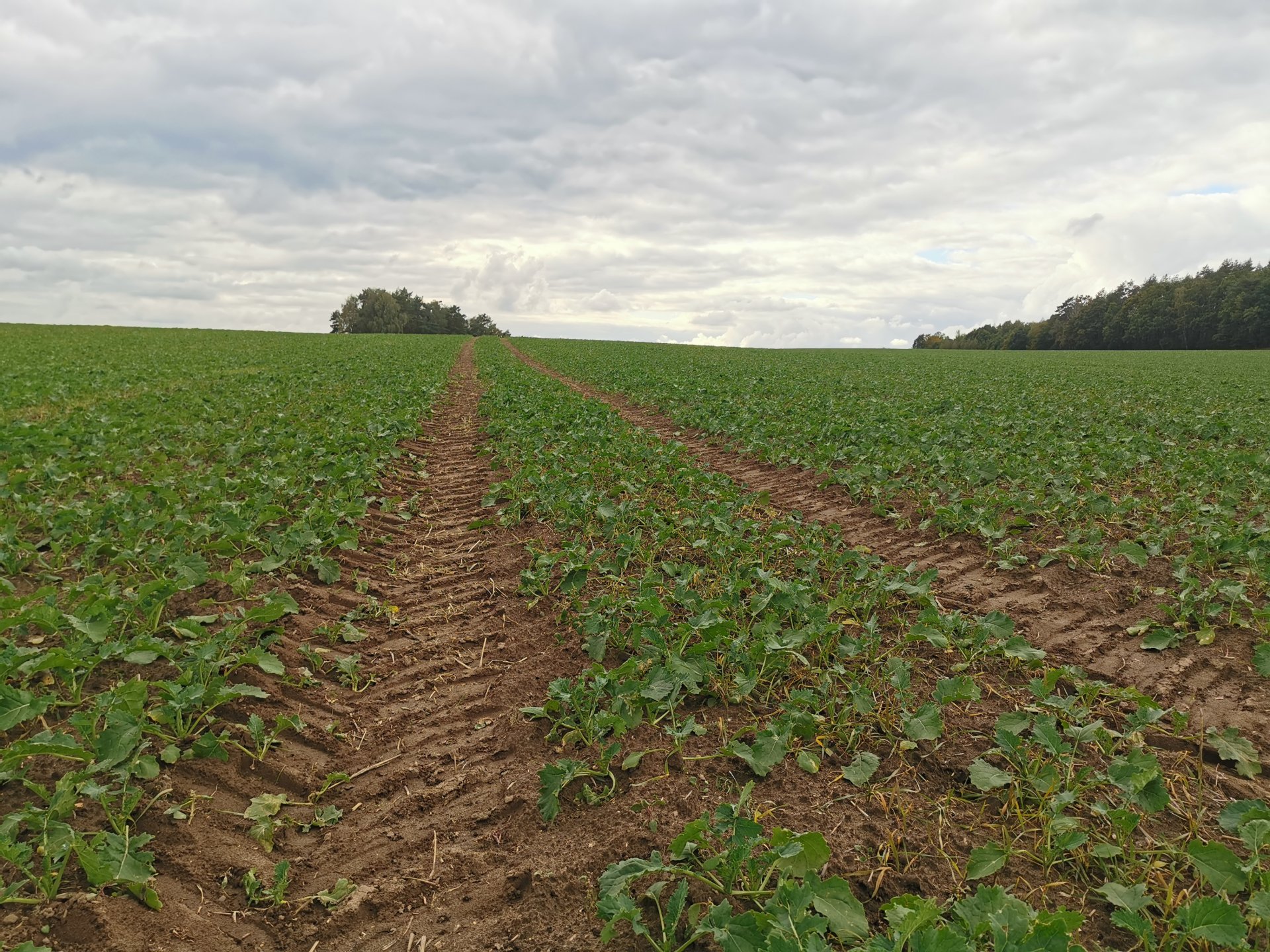

rzepak siany 22 sierpnia już po 1 regulacji i chyba nie obędzie się bez drugiej, i pytanie w jakiej fazie robić drugą regulacje ( to mój pierwszy rzepak w żuciu)
drugi robi się w miarę potrzeby jak ci się buja do góry mocno a Twój to już raczej nie będzie tego robił chyba że październik będzie ciepły i kwestia jest co teraz dawałeś na skracanie no i e liści ma teraz rzpak ? ja widzę że chyba 4

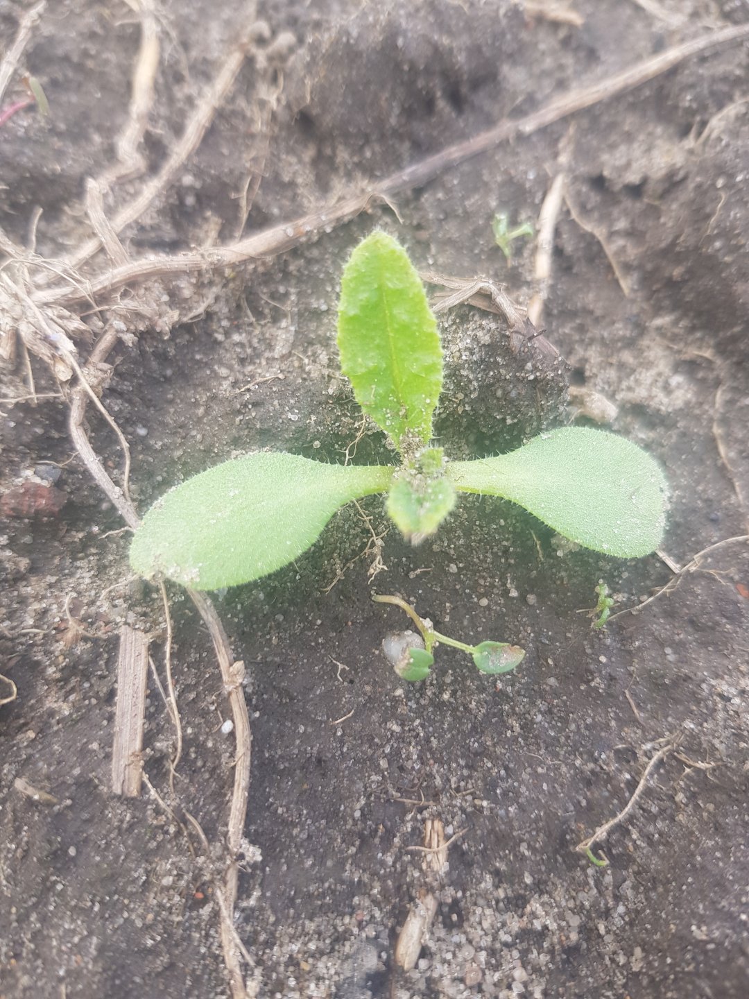

Co to za chwast? I czym go zwalczyć?
Jak się nie mylę jest to krzywoszyj polny, niczym tego teraz nie zwalczysz, jedynie command doglebowo w dawce 0,2l działa. Kiedyś był Fox, ale teraz wycofany.
