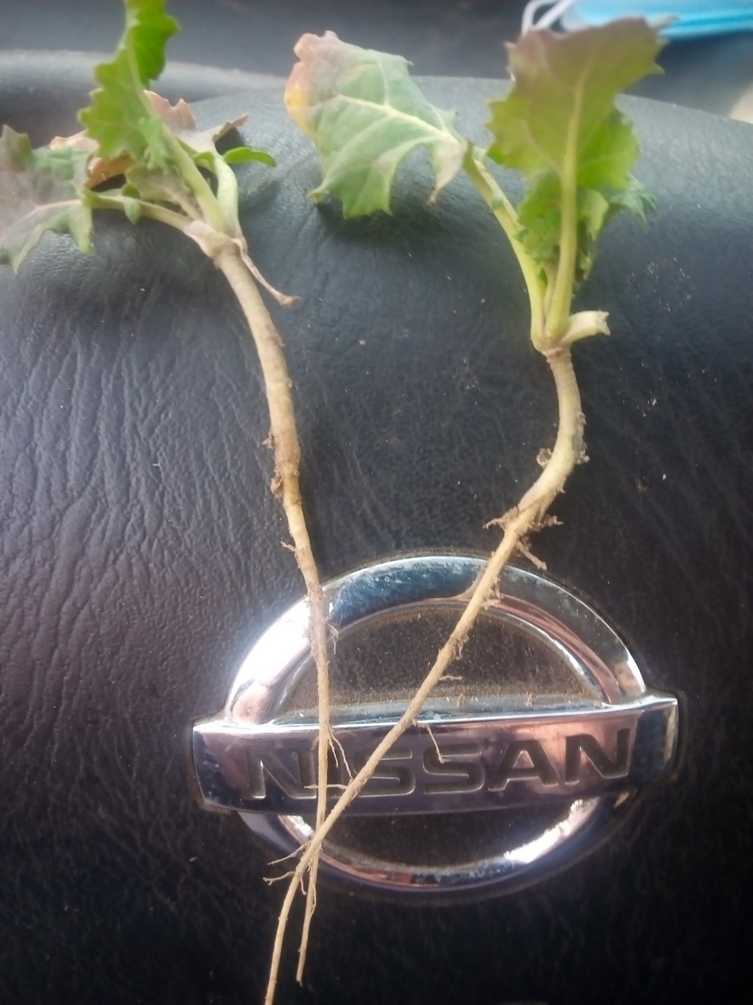

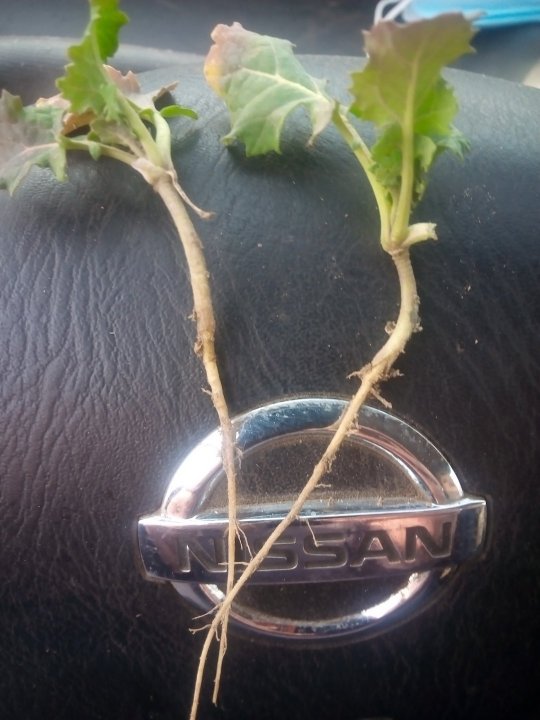

Próbowałeś ten mały wyrwać?  u mnie taki rzepak to jest już trup, szyjka się urywa jak by zgniła
Dziś wykopany zaczyna powoli ruszać widać.
Widzisz, a mój jakby coś go ugryzło, przegnił.
Ogólnie siany 5 września i dobrze już widać było rządki wtedy go dosiałem być może początek pażdziernika
Z niego plonu nie będzie ale zobaczymy jak b.się rozwijał.

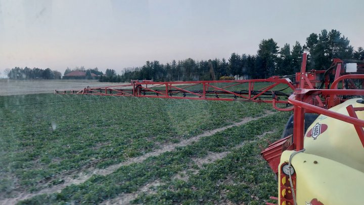

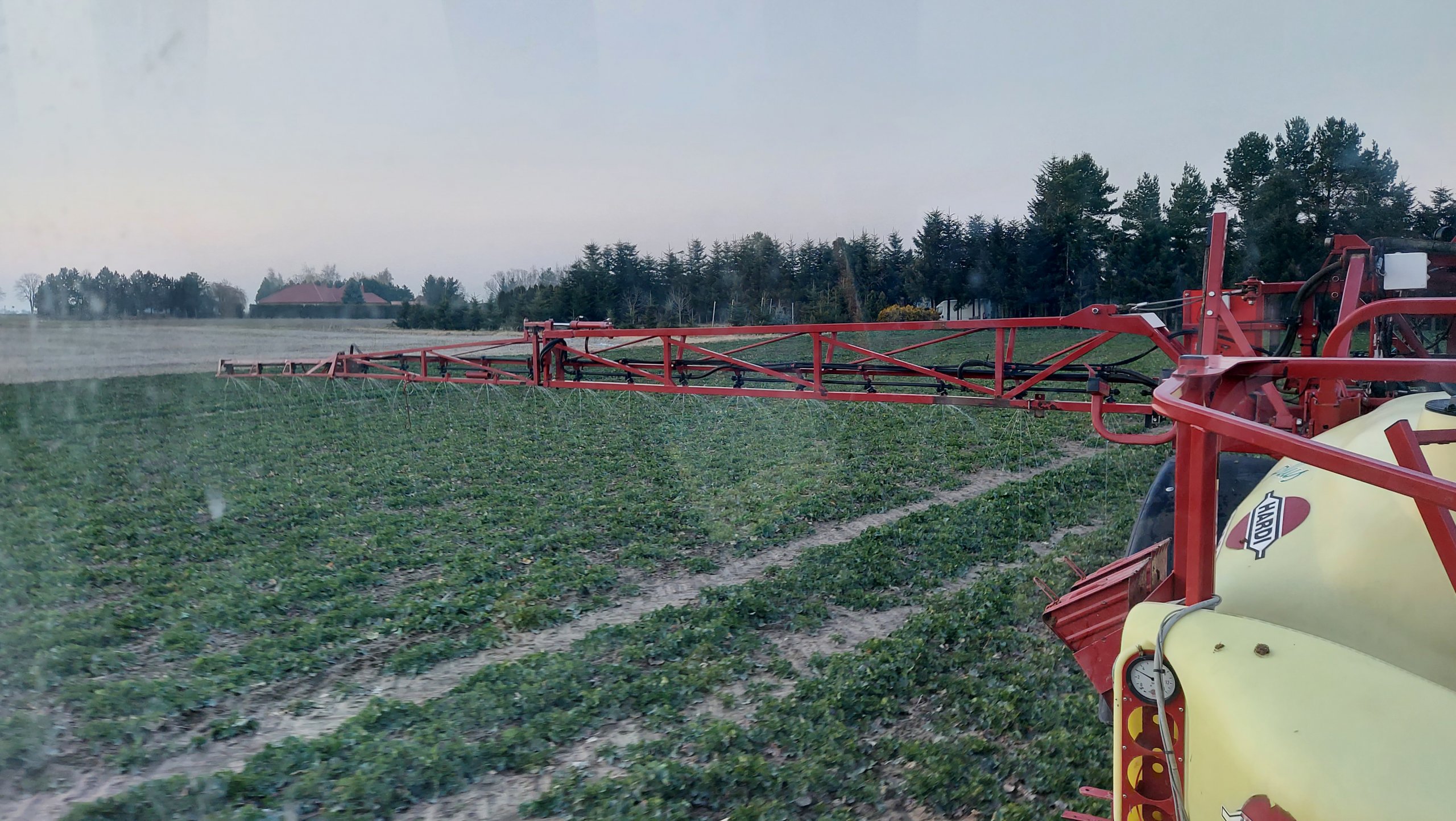

6 godzin temu, Andpol napisał:
A formulacja SC to zła?
Formulacja SC jest gorsza... Podam przykład. Opryskalem rzepak środkiem spekfree który ma formuacje SC na skracanie i dodałem do niego adiuwant. Wszystko ok. Na innym kawałku poszedł chyba z tego co pamiętam Orius w formulacja EW również z adiuwantem, ta sama mieszanina i efekt całkiem inny. Lekko przypalilem nawet stożki wzrostu, rośliny były dosłownie mokre, po przejeździe opryskiwacza była roznica taka jakbym je czymś nablysczyl. Mało tego, sam efekt wizualny to nie wszystko, po oriusie rośliny dosłownie polozyly się na ziemi.
W tym przypadku podręcznikowe teorie mówiące o tym, że tebukonazol tebukonazolowi jest nie równy się sprawdziły. Pokrycie i wchłanialność substancji potwierdziły wyższość formulacji EW. Mówię to z całą odpowiedzialnością.
Po większości tebu w formulacji EW liście "się błyszczą".
