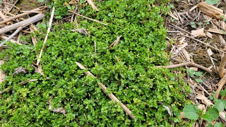

Skoro poszedł butisan i navigator to pewnie gwiazdnice i fiołki.
Trzeba by było zrobić mieszaninę napropamidu i chlomazonu na gwiazdnice
Fiołka to Navigator czasem zwalczy, czasem nie. Jak się trafi w fazę do 4-liści chwastu i warunki, dawka niezbyt mała >0,25 l, jest spora szansa. A obecnie nie ma innego preparatu o podobnej skuteczności. A substancjami doglebowymi można podnieść trochę skuteczność.

To jak Navigator zostaje do zabiegu nalistnego, do doglebowego trzeba dodać/użyć chlomazon, napropamid, czy pendimetalinę na gwiazdnicę.
