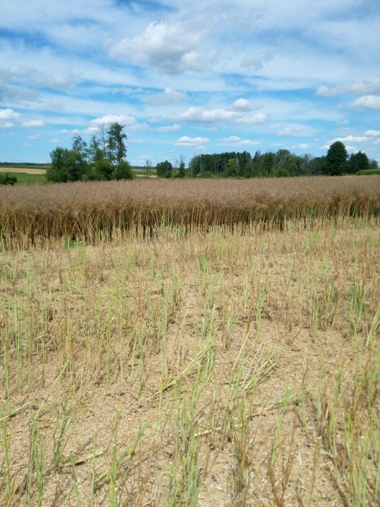

3 godziny temu, hubertuss napisał:
U mnie wilgotność 6,1 drugi raz 5,7 z tym , że połowa łodyg zielona. Zastanawiam się co robić jutro.
To co z tego że łodygi zielone ? Ważne żeby łuszczyny nie były zielone bo wtedy plon pójdzie w orkan
