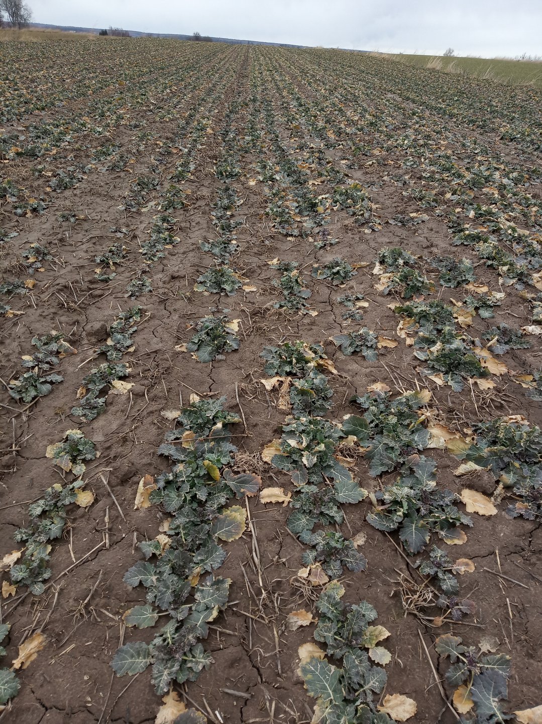

Mogłem zrobić przykładowa działkę innego rzepaku to szczena opada Panie. Najgorsze jest to że na górze jeszcze zielony a korzenia już nie mają niektóre rośliny. Niektóre puszczają boczne pędy. I teraz zastanawiam się czy jest sens inwestować w niego. Zwłaszcza że wszyscy w koło mówią że będzie po nim i szkoda kasy.
Myślałem żeby dać teraz 150 kg saletry i polecieć dolistnnie mocznik 5 kg plus 3 kg odżywki. I później bor ok 1,5 l oraz jak warunki pozwolą asahi po 0,5 l. I żywić go bardziej dolistnnie, jeżeli przetrwa coś to może przynajmniej rozwinie korzeń.
Mile widziane rady osób które były w podobnej sytuacji i jak poprowadziły taka plantacje. Dodam że planowany azot to tylko 300 kg saletry.

Nie każda plantacja musi sypać po 4t i więcej, jak odda 3t to też będzie sukces. Tutaj jak dobrze patrzę, to rzepak ma dobrą obsadę, większość po 6-8 liści i jest po prostu głodny. Daj coś z siarką bo na samej saletrze to słabo. Dałbym jak najszybciej czyli początek marca chociaż po 250kg saletrosanu i trzeba dalej obserwować. Jak widzę rzepaki w okolicy to wiele jest takich a nawet gorszych i nikt na razie nie myśli kasować. Azot syp i czekaj, skasować zawsze zdążysz.

Siarczan magnezu daje na rzepak w tym roku tylko 100 kg. Saletra da jemu szybciej chyba kopa. Poza tym pogoda nie pozwala na wjazd wieje i tak do końca tygodnia

Podawanie siewu rzepaku w kg nic nikomu nie daje , lepiej podać ile jednostką się obsiało , albo jaką obsadę się zakładało wysiać , bo 4 kg rzepaku to się wydaje bardzo dużo , u mnie siejąc jednostką 3,7 ha , to wychodziło nie całe 2 kg na hektar . A ten rzepak co jest na zdjęciu to wydaję się bardzo dobry ,

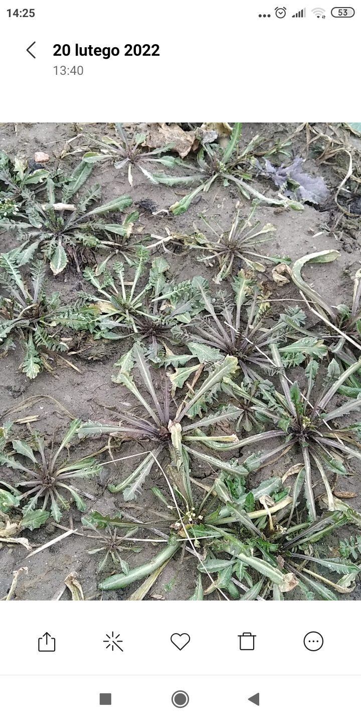

Zdążają się takie place. Widać że większość tych chwastów obumarło. Cześć puściło kwiaty i schnie. Czy to fiołek jest /był ?
 @Damianek20 Rzepak ok, fakt wydaję się mocno skrócony dlatego wiosną zamiast toprex/caryx/tebu/meto daj difeno solo ew dołożyć aminokwasy/kwasy humusowe/octan cynku na pobudzenie korzenia no i azot i powinno być ok

W ubiegłym roku też mocno był skrócony tyle że nie miałem problemu z cmietką i też go nie skracalem ale saletry i mocznika dostał na tyle sporo że innych w koło się schowały. Obawiam się że z nim może być to samo co na sąsiedniej plantacji w ubiegłym roku. Gość twierdził że grzyb jemu zjadł a to może cmietką zniszczyła bo dał po ok 600 może 800 kg z hektara. Miał ok 4 ha to z 6 tonowej przyczepy nie było widać jak jechał.
Moze na start dam 200 kg saletry i później pod koniec marca 100 kg i po 1 litr asahi na hektar tylko żeby było ciepło
