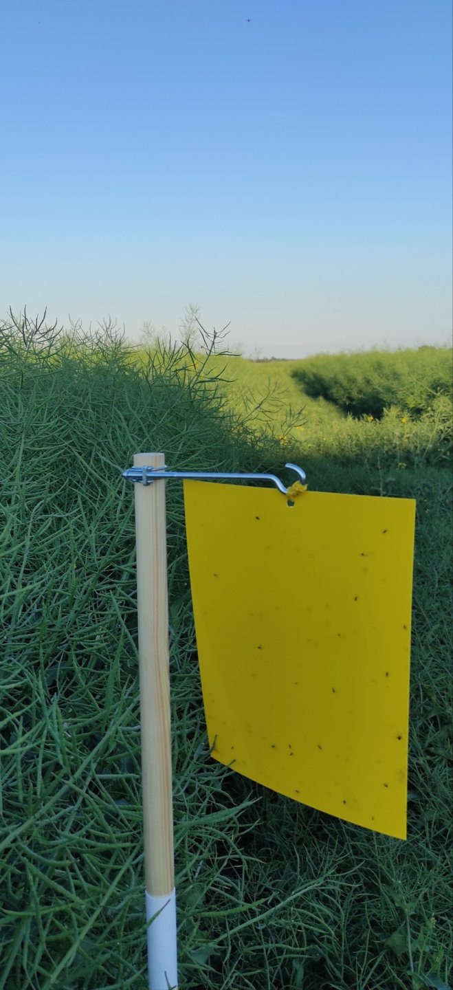

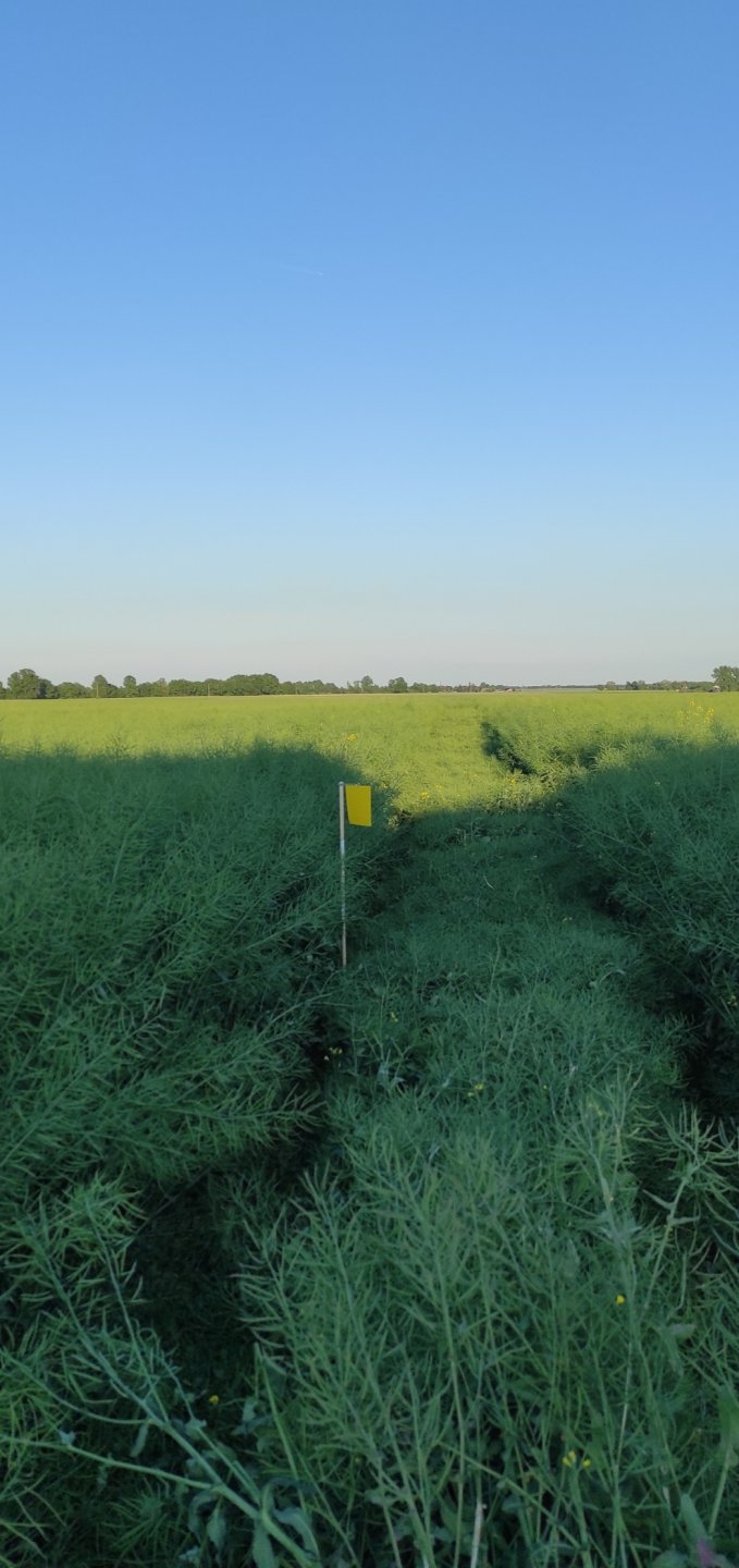

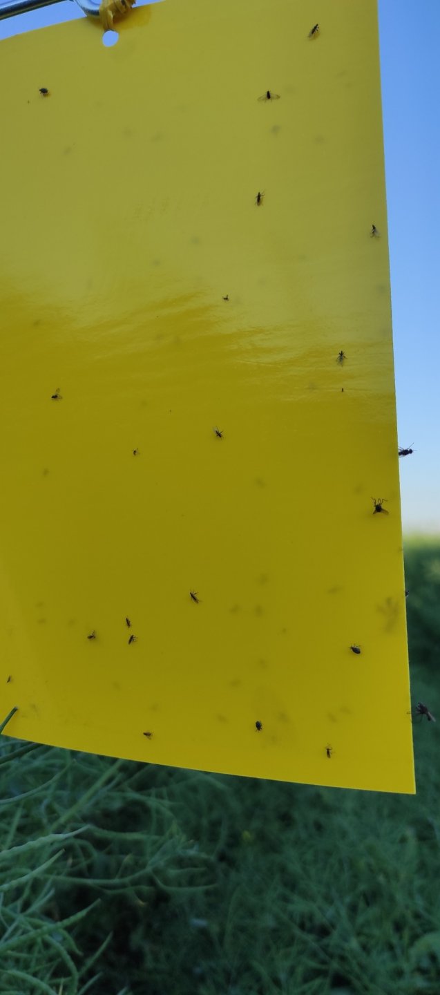

Dzisiaj zaczęliśmy nowa technikę polowania, na rzepaku nie widać szkodnika, a tutaj pięknie. Po godzinie od wywieszenia tyle sztuk.
I co sie tam złapało

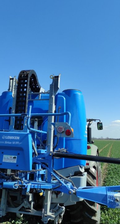

Moze po 360 nie widać śladów tylko jak mam opone dwa razy szersza, straty spore, a opryskiwacz 2tys litrów zawieszany na mniejszy ciągnik nie założę. Rzepak na zielony pąk miał 140cm może by tak nie ucierpiał, ale nie było przy zabiegu na luszczyne oznak żadnego grzyba więc bez strat. Złapało sie ok.40 pryszczarków, 6 chowaczy i jakieś muchy.
No tak, tylko jest tez wyższy……
Oponę masz 750? Pryskasz 936?
Też pryszcze starą c 360, tylko tylne koła zmieniłem na 42/9,5, które ledwo się mieszczą pod błotnikiem a przednie to dwudziestki od jakiegoś większego ursusa. Instalacja pneumatyczna wyrzucona, skrzynki z akumulatorami także(jeden akus na przodzie) działa też jako dodatkowy obciążnik. Straty bardzo małe, tylko tam gdzie wybujał to trochę widać. Plandeka pod spodem obowiązkowa.
