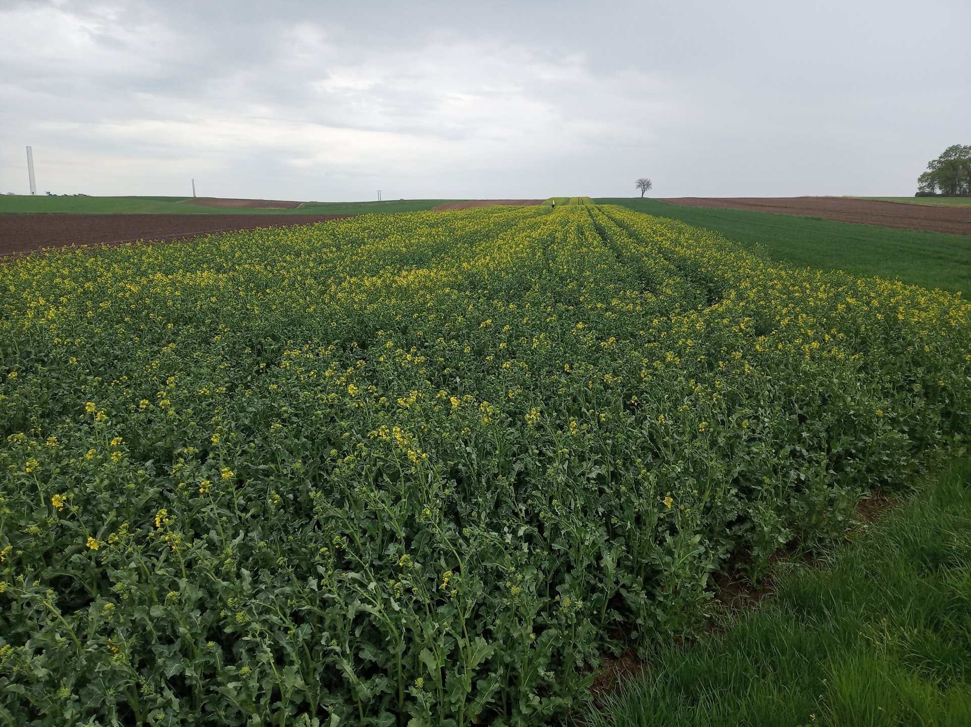

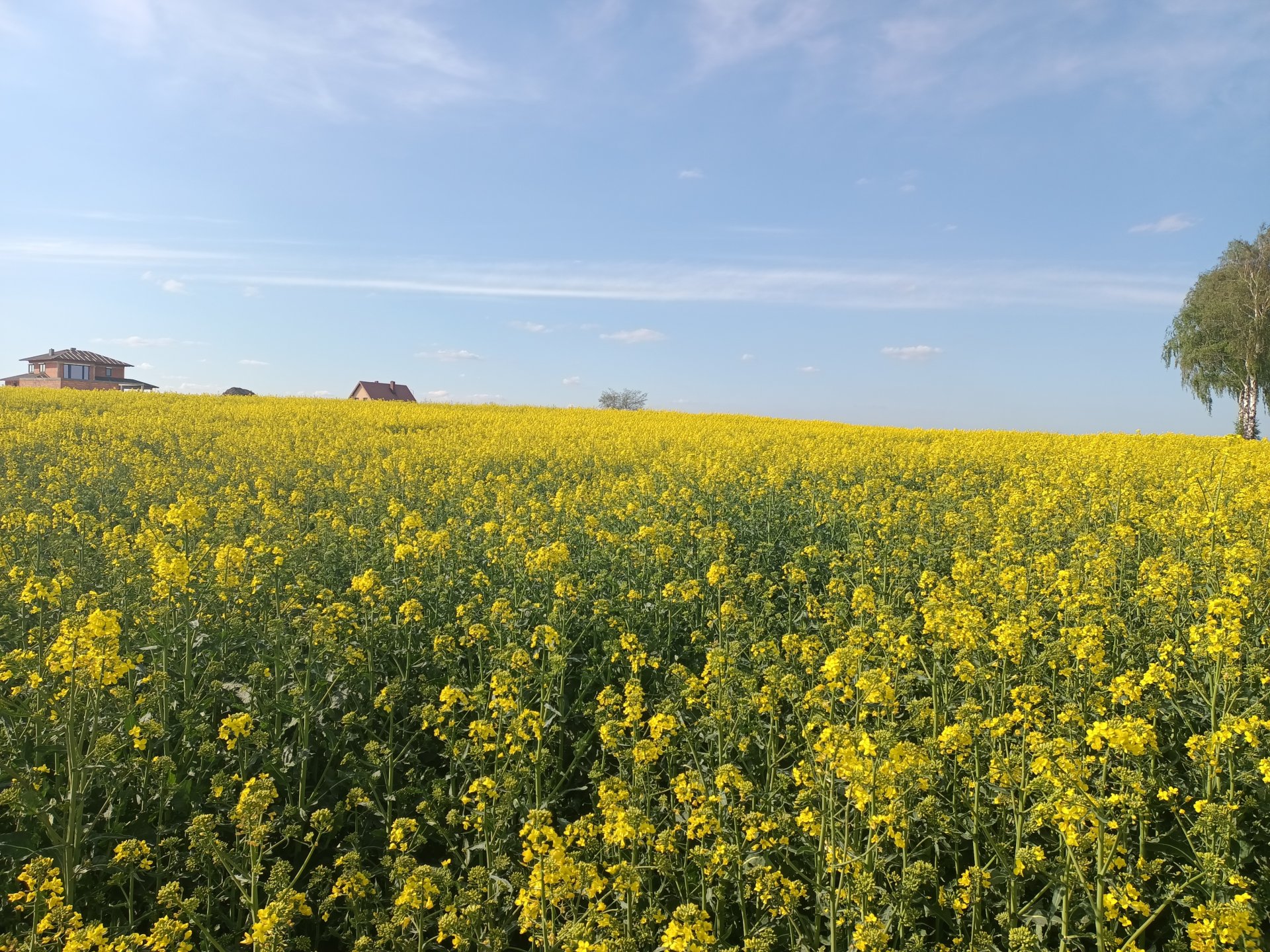

Przyszły tydzień trzeba jechać płatka już chyba to jak panowie 0.5 pictora czy 0.4 lub 0.3 pictor+ prochloraz i teraz pytanie ile ? Chodzi mi o to żeby zabieg byl dobry te 20/30 zł różnicy już mi nie robi ! 27 kwietnia poszło 0.8 azoksy +0.6 tebu
6 godzin temu, Wichura123 napisał:
Wstaw foto tego rzepaku
Mniej więcej tak
