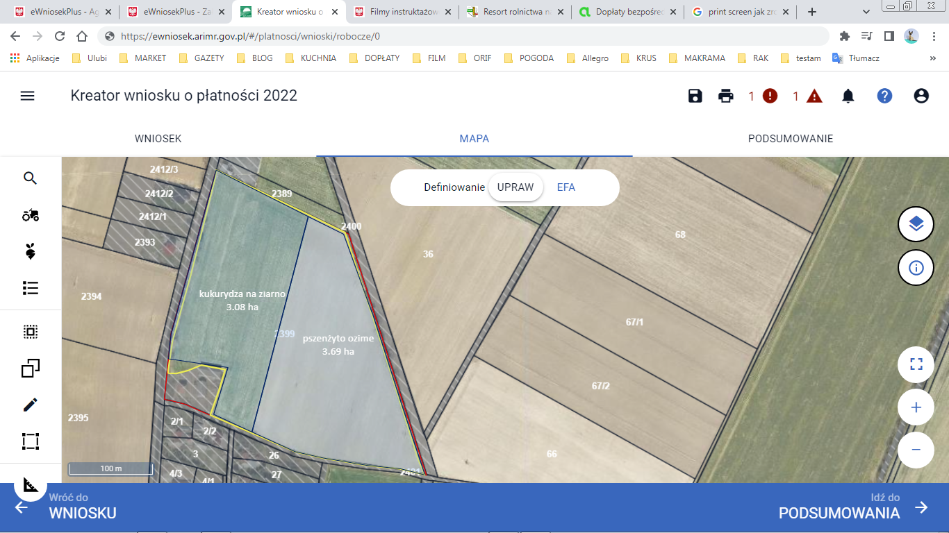

Witam
Mam działkę na której w zeszłym roku były dwie różne uprawy, w tym roku mam tam jedną uprawę , więc musiałam zlikwidować linię podziału z tej działki. Problem w tym,że jak robię scalanie to nagle powierzchnia zmniejsza się o 0,10 a chociaż nie zmieniałam powierzchni tylko usunęłam linię podziału. Dlatego wydaje mi się,że pow. powinna zostać taka sama
Działka jest bardzo nierówna i wyrysowanie jej jest skomplikowane więc nie chciałabym ruszać obrysu działki. Jednak na mapie jest wyrysowane żółtą linia obszar mko poza granice które ja mam zaznaczone i myślę czy nie dociągnąć do tych linii o te 0,10a. Chodzi też o to dlaczego tak się zmieniła ta pow. Tylko przez brak podzialu
Mam jeszcze jedno pytanko w ostrzeżeniach mam komunikat ,że wyrysowana uprawa jest mniejsza niż MKO. Działka jest na pewno ma dokładnie tyle co wyrysowane czyli ile wielkość ewid. tyle uprawiane ma 3.35 i tyle jest uprawiane powinnam coś poprawić czy wysłać z ostrzeżeniem.  Ta działka i uprawa tyle ma i ani to rozbieżność ani użytkowanie częściowe
Masz ostrzeżenie to musisz wyrysować tą część której nie uprawiasz jako rozbieżność.
Ale nie uprawiam bo nie mogę uprawiać czegoś czego nie mam działka ewid. ma 3,35 i tyle też uprawiam wyszło by tak jakby ta działka się powiększyła o 0,08 a bo tyle wychodzi z mko. Nie wiem jak im to wyszło
robert55555 czyli co mogę złożyć z ostrzeżeniem i nic z tym nie robić?
robert 55555 a co z tym co pisałam wcześniej
Nic nie widzę. Zrób zdjęcie i wyślij mmsem lub tutaj dodaj żebym widzial
Dziwnie kombinujesz, system Ci mówi że możesz zgłosić więcej wiec tak zrób. Usuń tą działkę i dodaj jeszcze raz poprzez funkcje kopiowanie geometrii i jak się zapyta do jakiej powierzchni to zaznaczasz mko. Proste.
nic nie kombinuje właśnie po scaleniu działka się pomniejszyła a linie granic uprawy po krawędziach się nie zmieniły stale jest uprawiany identyczny fragment a to co mko pokazuje to nie okrywa się z tym co  mam
nie zgłoszę czegoś czego nie uprawiam ,żeby potem mieć problemy że podaje więcej niż uprawiam

1 minutę temu, Bogdan_ja napisał:
mko się zmienia i po co z tym walczyć ?...
ja nie walcze z mko tylko jak mogę zatwierdzić większą powierzchnię uprawy według mko jeśli tak jak mam inną działkę 3,35 taka pow. jest w ewidencji taką uprawiam całą dosłownie a im wychodzi mko o 0,08a. więcej to co cudownie sie rozmnożyło. To mko to tak nie jest chyba do końca  idealne bo co roku wychodzi że któraś działka się "rozrasta"
28 minut temu, agula33 napisał:

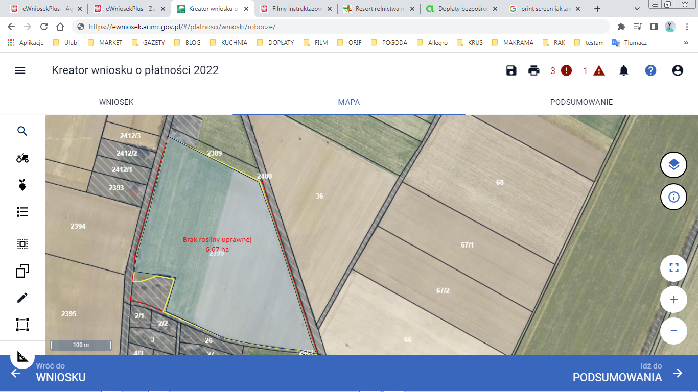

robert55555 na pierwszym foto scalona działka z powierzchnią a na drugim przed scaleniem i suma pow. inna
Nie wyrysowałes jej dokładnie. Dorusuj do żółtej linii i wtedy powierzchnia sie zwiekszy.
dobra może jestem uparta ale chodzi o to że działka jest obrysowana tak jak obrysowałam we wniosku z zeszłego roku tu nic nie zmieniło się usunełam tylko podziałał upraw na jedną i w tedy urawa zmniejszyła się o 0,10a. wiem że jak rozciągnę do żółtej lini to naciągnę z powrotem do pow. jaką miałam tylko, że np. w miejscu  przy budynku uprawa nie idzie tak zaokrąglona po skosie tylko prosto czyli co mam tak zaznaczyć mino że tak nie sieję. Wiem może czepiam się drobiazgów i pewnie nikt nie będzie tego sprawdzał ale chodzi o to czemu tak zmieniła się pow.?
Dobra żeby nie było, że kobieta się uparła zrobiłam kopie geometrii mko wyszło prawie idealnie z lekką różnica  trochę poprawiłam i wyszła pow. jaka chciałam i tak zostawiam.Także panowie mimo wszystko dzięki za wyrozumiałość 😉 pomoc
@agula33 nile jesteś uparta tylko konsekwentna  w swoim działaniu i chcesz wiedzieć co i jak.
Dam przykład dlaczego zmienia się MKO na wyższe lub niższe. Jeżeli do danej działki dokonano np podziału to pracownik Lpis wgrywa podział geodezyjny działki. Jeżeli nowo powstałe działki są mniejsze lub większe od tej wcześniejszej to są przesuwane działki sąsiedniej celem dopasowania do mapy geodezyjnej. W zależności od tego czy brakuje powierzchni lub jest zaduza to przesuwa sąsiednie działki.
robert55555 dzięki za wyjaśnienie i fakt ja już tak mam, że wolę wszystko wiedzieć co i jak, ale jak zauważyłeś pewnie niektórzy tu  twierdzą że kombinuje ,utrudniam sobie, walczę z tym ,a tak nie jest po prostu lubię wiedzieć na czym stoję. Mimo wszystko dzięki wszystkim za odzew
Na jednej powiększa mko na innej zmniejsza te parę ary... Wiec się dodaje tam gdzie można i jest git..Ich pomiar jest oparty na błędzie i nie ma co z tym walczyć i generować błędy we wniosku... Chyba że są większe różnice i jest coś robione na działce to trza to opisać i tyle...
