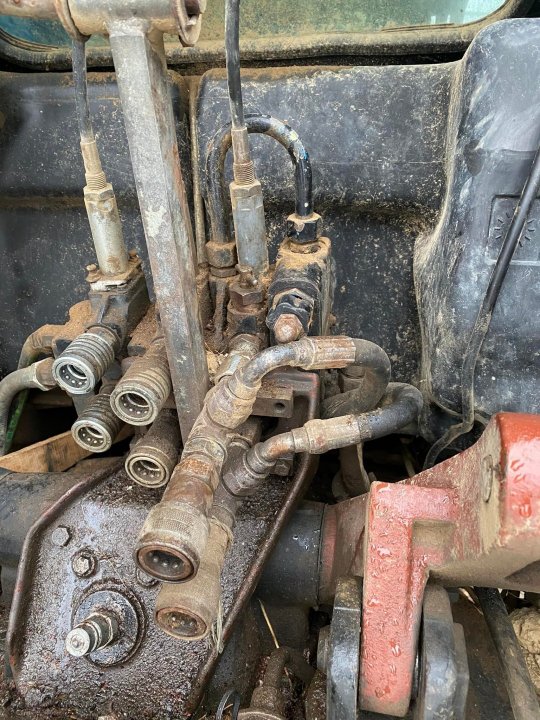

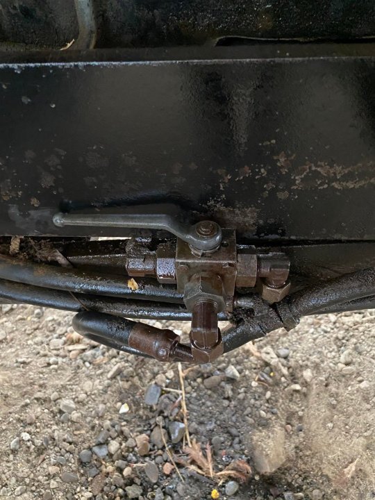

Witam może ktoś podpowie mam 3 sekcje hydrauliczna podlaczoną z tuzem z przodu zawór trójdrożny jak zapne łacznik hydrauliczny jednoczesnie chodzi tuz i łacznik mimo ,że zamkne zawór, ewentualnie gdzie dołożyć zawory.Proszę o pomoc.
Do czego jeszcze jest podłączony ten zawór trójdrożny? Masz jakieś wyjście hydrauliczne z przodu? Opcja budżetową to dołożenie jednego zaworu odcinającego na linii rozdzielacz-tuz, uniemożliwi on ruch siłowników tuza podczas pracy łącznika, ale jeżeli korzystasz podczas pracy z obciążnika montowanego na tuż to najlepszym rozwiązaniem będzie też zawór proponowany powyżej
