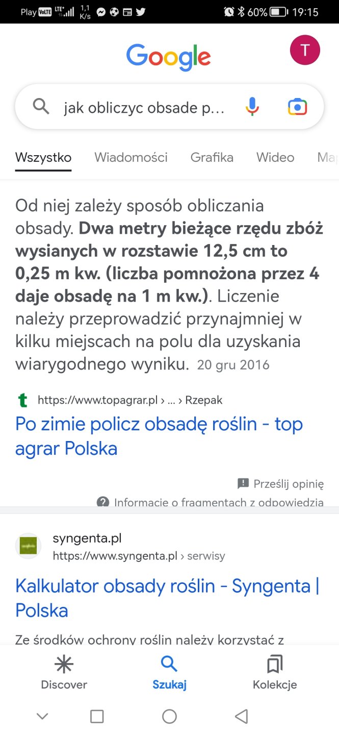

Panowie chciałbym policzyć obsadę roślin na m2. Wiem że można zrobić koło kwadrat o jakiś tam wymiarach ale też jest sposób żeby policzyć ilość roślin w rzędzie na odcinku np 2m długości. jak to się liczy? siane starym poznaniakiem
Dziwne pytanie w dobie internetu.
