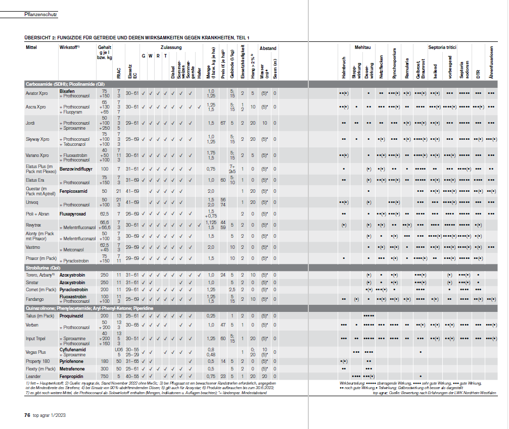

Jak sucho to po 0,5 l , wilgniej po 0,6, mokro 0,6 tebukonazol i 0,8 metkonazol
Ciekawe jest to że wg. powyższych tabel to taki np. protiokonazol solo działa tak samo nieważne jakiej firmy zakupimy- a była kilka tygodni tutaj walka o wyższości firmowego od tego mniej firmowego w zwalczaniu grzybka; tak samo azoksysystrobina czy tebukonazol- to jak to jest, poza mieszalnością chyba nie ma różnicy? Niemcy by nas nie okłamali przecież... a i siebie też- no chyba że biorą z jednej rozlewni i to tak naprawdę jedno...

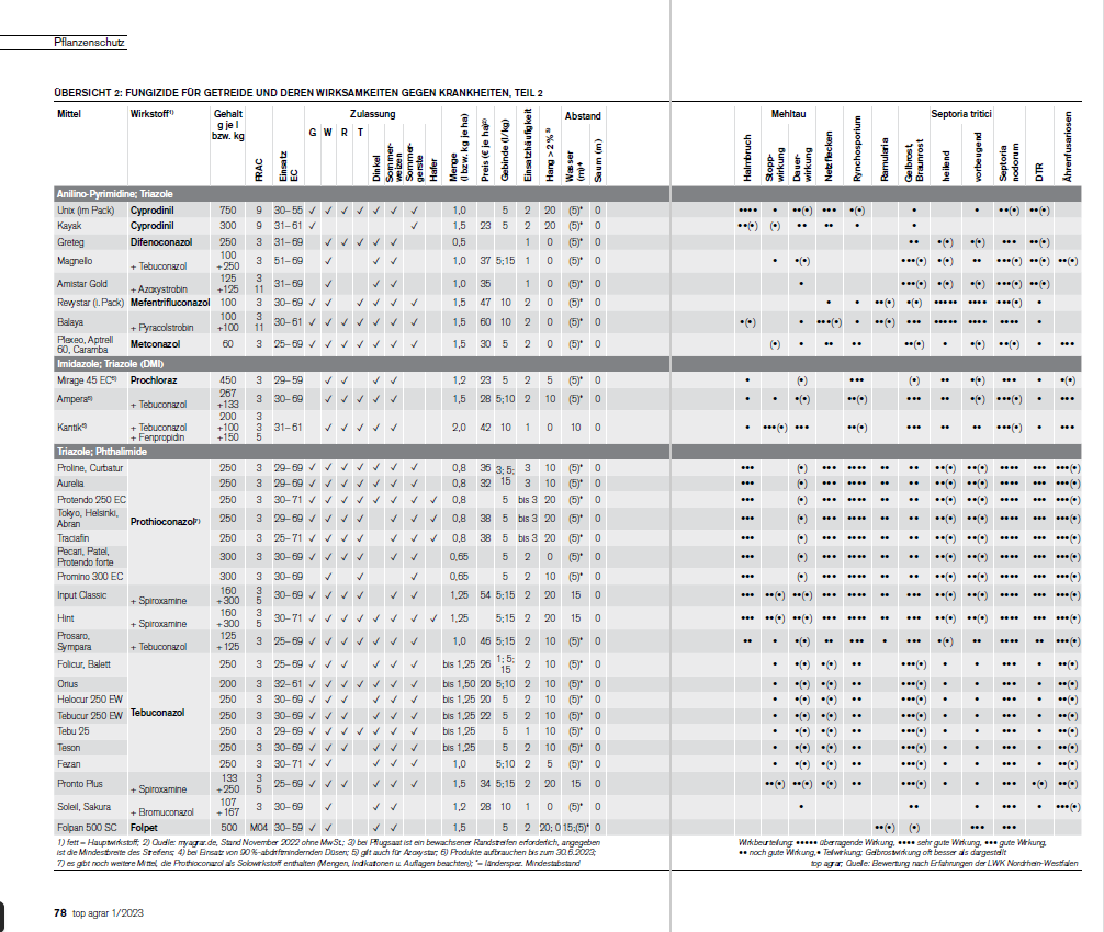

A tu moja lektura na dziś (szkoda, że po niemiecku:))
