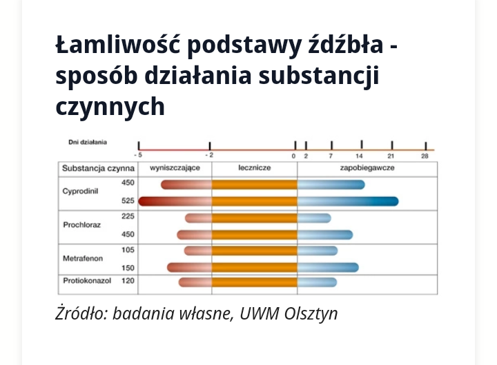

Panowie jak to jeste z tym Unixem, to że jest zajeb.sty na podstawę to wiem a jak ze skutecznością na inne choroby? czytam tu że niektórzy dają na t1 unix i fenpropidyne to wystarczy na pszenicę po pszenicy?
Pewnie że wystarczy. Cyprodynil odrobine zabezpiecza przeciwko septoriozie i DTR. Fenpropidyna przy większej dawce też trochę zabezpieczy. Nie ma obowiązku dawać do T1 triazola, a przynajmniej pozwala nam to przeciągnąć podanie triazola w cieplejszych warunkach.
1L prochlorazu + uwaga 0.5L fenpropidyny i było czysto, prawda @soltys48?
Tak
