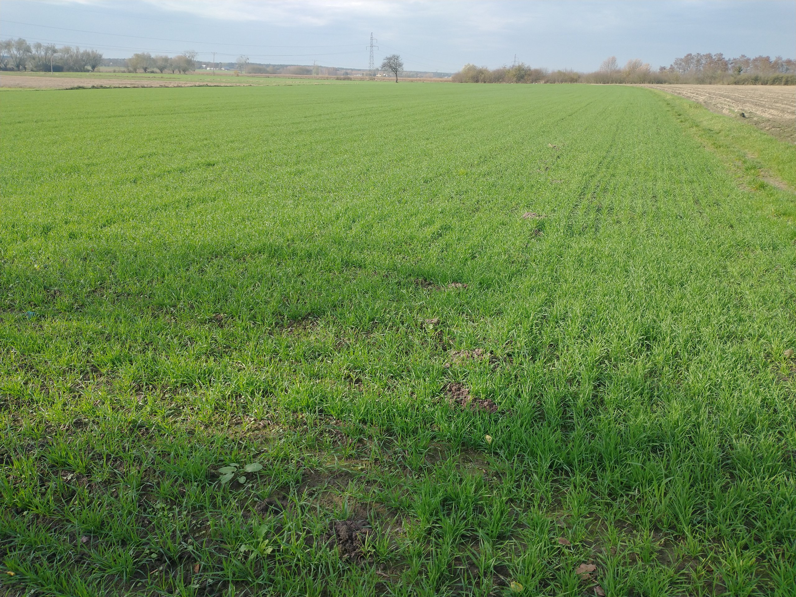

1 godzinę temu, wojak1986 napisał:
Zastanawiam się czy jest tak jak w przypadku kukurydzy że jak prześpi się fazę rośliny to później to odczuwa i choruje. Jesienią środków nie stosowałem
A no właśnie, widać że nie stosowałeś. Bo to teraz późny termin na stosowanie. Co nie znaczy że jeszcze nie można. Terminowo najkorzystniej od szpilki do 2-liścia. A tutaj to faza krzewienia. Co stosowane było stosowane na wiosnę? Występują mak, chaber, przytulia, samosiewy rzepaku (chyba nie ma?), fiołek?
Lancet,huzar,rexade ostatnio chyba uodporniła się miotla i tylko axial ja brał w poprawce (monokultura zbożową). Pytanie czy jeszcze np chlorotoluron ta miotłę mogę jesienią zastosować?
Chlorotoluron jak najbardziej. Flufenacet też mógłbyś zastosować (choć pewnie się znajdą tacy, co napiszą że jest za późno, potem wiosenna poprawka na miotłę), tylko tutaj to zważywszy na termin to tak min 120 g a najlepiej to ze 150. Jak nie stosowałeś wcześniej, powinien działać. A z substancji nalistnych można dodać np. florasulam, tribenuron, metsulfuron i na upartego to i DFF. Ja bym jeszcze zastosował co najmniej chlorotoluron (czy odmiana nie jest wrażliwa?) lub flufenacet na miotłę.
