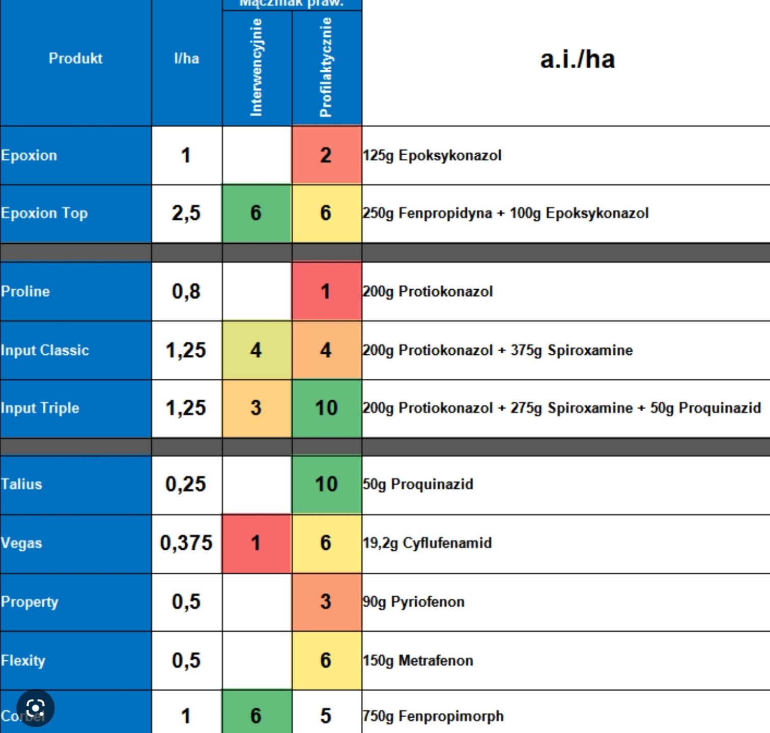

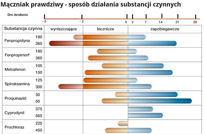

1 godzinę temu, szymonidas9 napisał:
Duett na start w dawce 1,33 czyli pak 8ha na 6
Czy w normalnej dawce z dodatkiem cyflufenamid w dawce 7,5g ?
Zastanawiam się czy, sam metrafenon poradzi sobie z maczniakiem?
Przy silnej presji standardowa dawka flexity nie poradzi sobie bo to tylko 75g metrafenonu. 10g cyflufenamidu to ok 50 zł. Za 50 zł masz ok 280g fenpropidyny w Androsie. Pytanie czy nie lepiej to dodać. Taka ilość już fajnie wzmocni działanie duetu na start i poza zabezpieczeniem zniszczy maczniaka jeżeli już by się pojawił.
Można też dolozyc samego metrafenonu ale 1g kosztuje ok 1zl więc chcąc dolozyc do tych 150g trzeba byłoby wydać 75zl. Tutaj znowu wychodzi ze najlepiej wzmocnić działanie na maczniaka fenpropidyna.  Ewentualnie za 50 zł dorzucić 25g proquinazid.

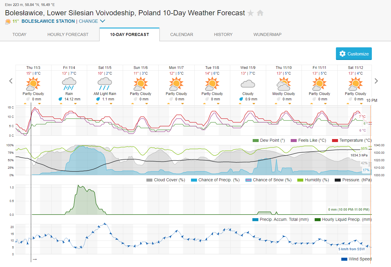

Co sądzicie czy oprysk w dniu dzisiejszym zadziała właściwie na chwasty. Temperatura powinna osiągnąć 10 może 12 st w momencie zabiegu. W nocy powinno być około 5-6  i prognozowane niewielkie opady.
Raczej to ostatni moment na herbicydy.
7 minut temu, Andpol napisał:
U mnie wczoraj dużo opryskiwaczy na polach a rano dachy siwe i szyby w autach zamarznięte to i opryski na nic.
Tu się zgadza. Nawet następny dzień po przymrozku nigdy nie pryskałem. Poniedziałek wtorek powinna być stabilniejsza temperatura. Zobaczymy. Pozostaje jeszcze wiosna.
U mnie w tamtym roku po oprysku na rano też było biało. Do żniw pole czyste. Dawałem expert met + duflufenikan + tribenuron. Także panowie nie panikujcie.
