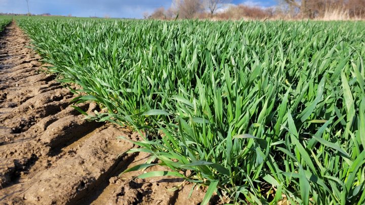

byłem dziś na pszenicy sianej ok 20.09 i jeszcze jest w fazie krzewienia, centralny wschód, myślałem że przed świętami będę musiał podać N2 ale teraz na spokojnie czekam po swietach

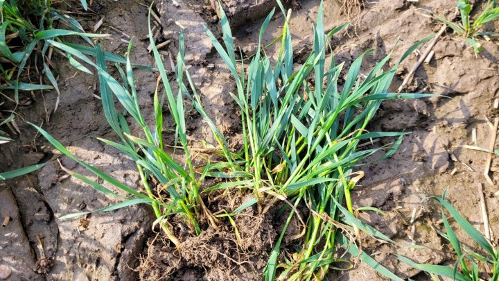

Pszenica po pszenicy, siana 300 roślin, była odchudzana, W tej chwili ma 3 pędy grube i 2 pędy słabe. Oznak chorobowych nie widać. Początkowo chciałem walić ją mocno, ale... jak widze jak wygląda to się zastanawiam raz jeszcze jak podejść do ochrony.
