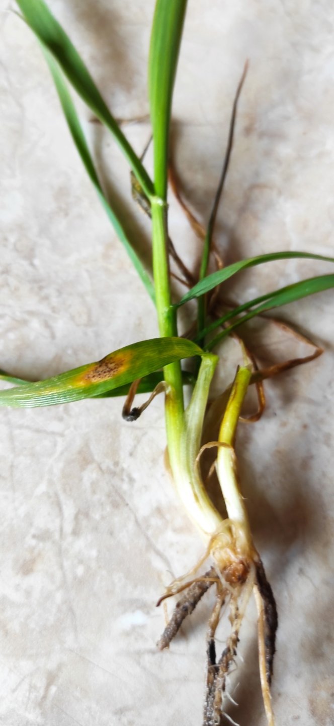

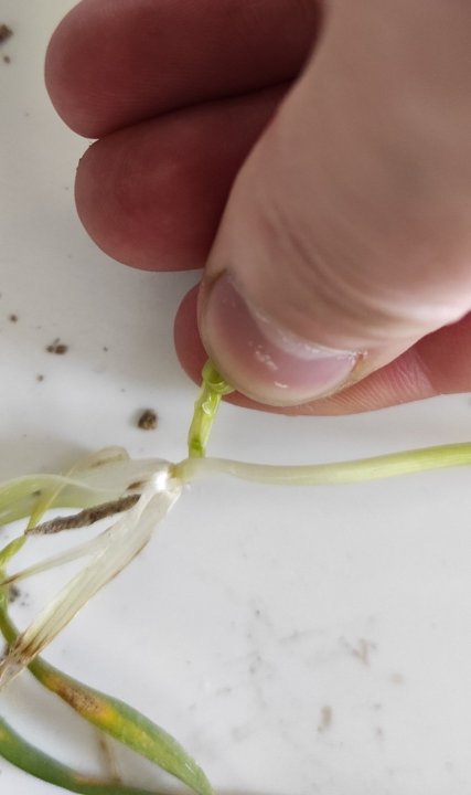

8 godzin temu, huzieba napisał:
Mam promaxa i andros muszę kupić bukat czy macie inne propozycje do tego, moze odpuścić całkowicie i co sądzicie o tych dawkach. To NPK I mikro mogę wymieszać z tym?
0,7l/ha promax  prochloraz 315g
0,4l/ha andros  fenpropidyna 300g
0,4l/ha bukat   tebukonazol 200g
Azoplon Nutri 2kg/ha
Azoplon Mikro zboże 1,75kg/ha
Zastosować tą ochronę na pszenicę czy dać te środki na pszenżyta i żyta a na pszenicę cos lepszego kupić? Azoplon idzie na wszystkie zboża.
Septorioza chyba wkroczyła? To BBCH 30? bo kolanko bardzo nisko
Było już pisane na tym forum żeby prochloraz działał to dawka musi być 450 gram a najlepiej 550 , tebukonazol zastąp difenokonazolem który deczko lepszy jest na septoriozy
Tutaj przede wszystkim należałoby przypilnować podstawy źdźbła.

huzieba napisał:
tylko czym jakie dawki
Osobiście skłaniam się w stronę protiokonazolu 160 g/ha. + coś przeciwko mączniakowi, jeśli jest taka potrzeba. Nie wiem w jakim zmianowaniu ta pszenica, ani co to za odmiana, ale jeśli w monokulturze to prochloraz może okazać się zbyt słaby przeciwko łamliwości..

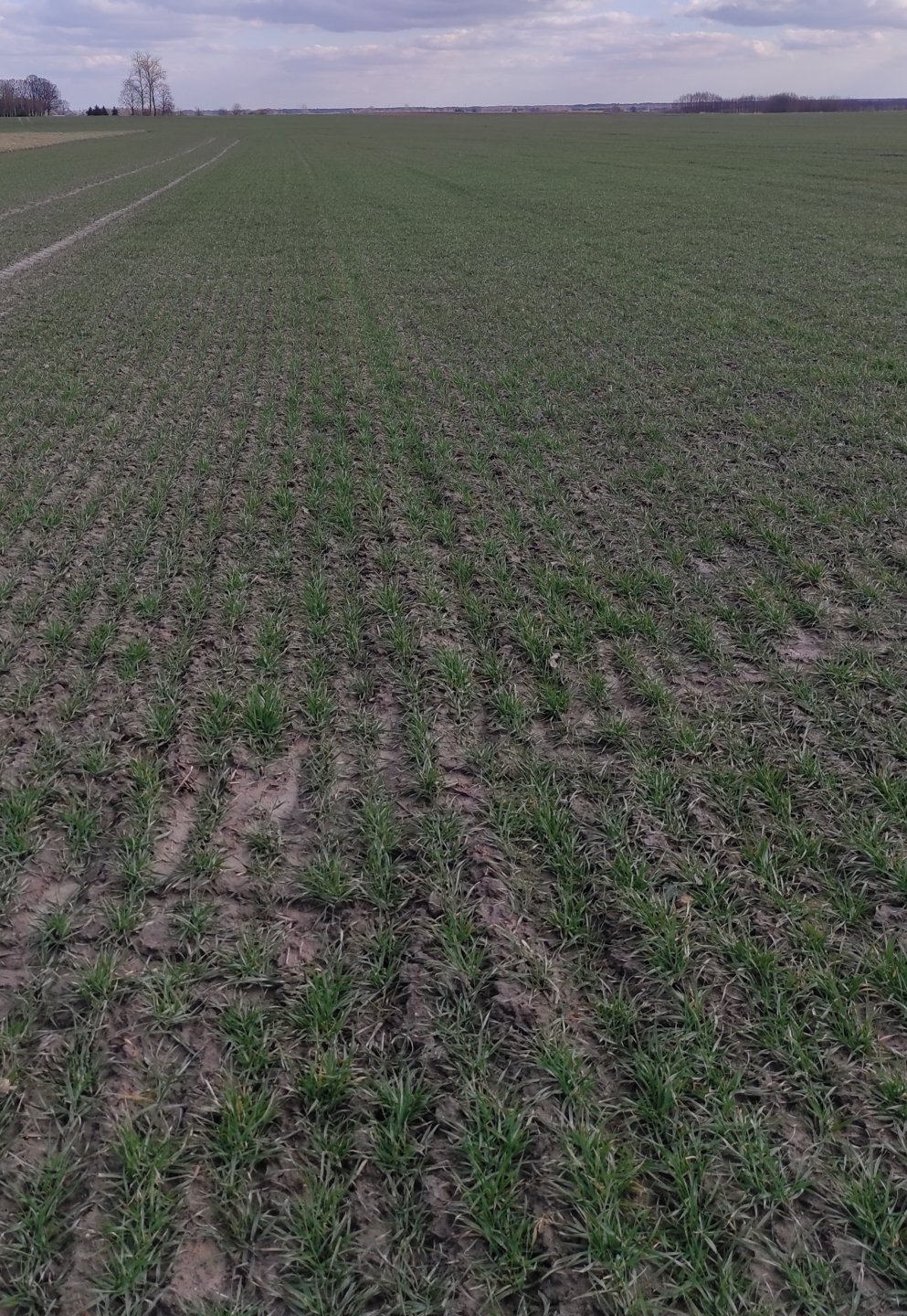

Euforia, siana 25 września, płodozmian
zdjęcie z lutego
