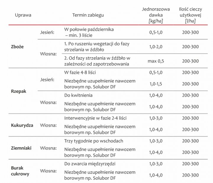

Mam taki wieloskładnik do rozpuszczania:
Mangan (Mn-EDTA): 5,00%
Miedź (Cu-EDTA): 3,00%
Cynk (Cu-EDTA): 4,00%
Żelazo (Fe-EDTA): 0,70%
Molibden (Mo): 0,20%
Bor (B): 1,10%
i zalecenia
Aktualnie jest za zimno na jakieś mikrusy a jak przyjdą warunki to pewnie już będzie strzelanie w źdźbło.
Od strzelania w źdźbło zalecane 0,5kg wydaje mi się trochę skromnie.
Dlaczego od tej fazy tak znacząco obniżyli zalecaną dawkę, z max 2kg do 0,5kg?

Na opakowaniu jest napisane żeby nie łączyć ze śor, nie wiem czy na wszystkich takich specyfikach jest taka asekuracyjna regułka, bo tak to lipa jeździć tylko z tym. Skład całkiem ok jakby dać z 1,5kg
Chciałem dołożyć do tego jeszcze miedzi ale doradca od intermag twierdzi że do tego nic nie trzeba dokładać i trzymać się dawek.
