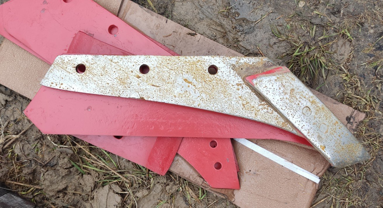

Podliczylem jeszcze raz elementy robocze do pługa.
- 3lemiesze
- 3 dłuta
- 3 listwy odkladni
- 3 płyty pośrednie (te idące pod płozę)
- 2 krótkie płozy
- 1 długa ploza
- 1 pieta (czy jak to tam się nazywa) płozy
- 1 pierś
- śruby ( sporo zostało w zapasie)
Część z franka, część z granitu - łącznie 1900zl.
Pług chodzi na 15ha od 4 albo 5 lat. Płozy pierwsza wymiana od kupna (były założone jakieś sztukowanie, dużo niższe niż te, które kupiłem, na ostatniej nie było pięty w ogóle. Lemiesze pierwsza wymiana od kupna (tzn po kupnie były wrzucone nowe molbro). Dłuta zdaje się dwa komplety były wymieniane (jeszcze trochę można na tych resztkach zrobić, ale zostały w zapasie). Pierś ułamała się kawałek. Listwy odkladni były już trochę zjechane. Scinacze są w bdb stanie. Odkladnie trzeba będzie pomyśleć już za rok o wymianie. Z przodu jeszcze dziur nie ma, ale na końcach już żyletki.

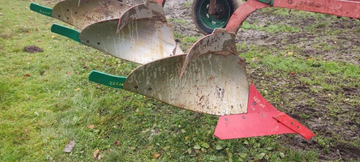

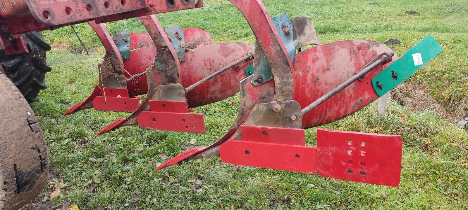

Jedziemy w pole zobaczymy czy będzie lepiej szło. Troszkę wilgotno, ale na jutro zapowiadają opady i mam wyjazd, także nie ma co czekać.

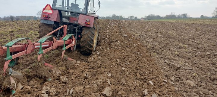

Ekstra zadanie dla spostrzegawczych - co jest źle założone? (Już poprawiłem)

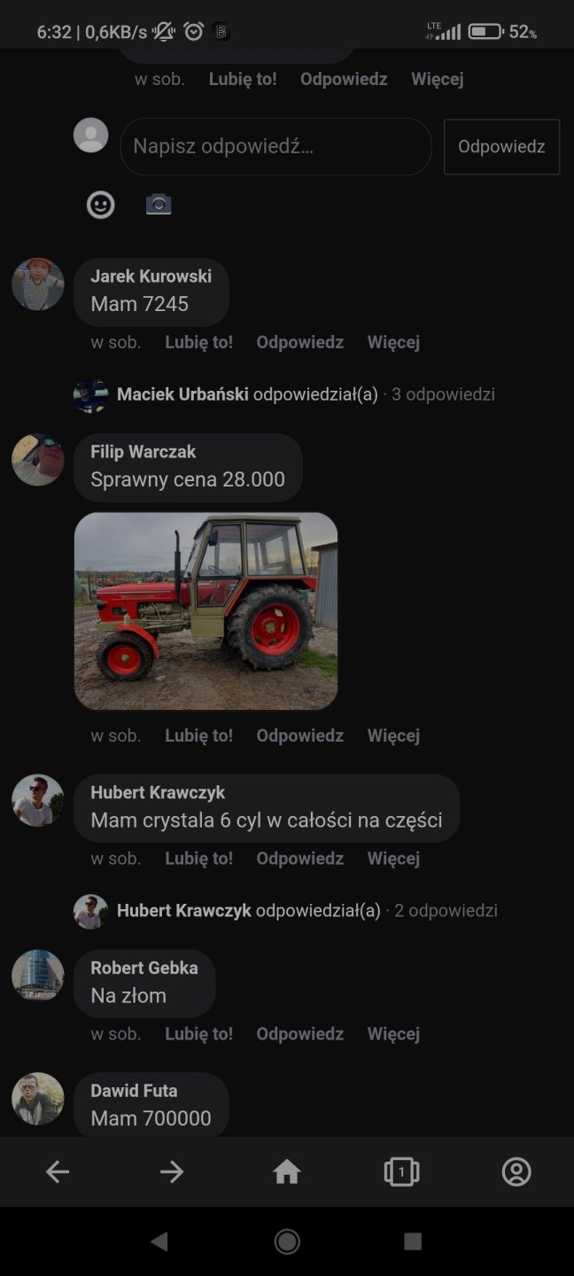

@bratrolnika
To odpowiedź na post koleżki, co gdzieś wcześniej wrzucałem screeny z takimi zaporowymi cenami. Dał ogłoszenie, że kupi ciągniki na części i takie propozycje padają. Kurcze może jednak ojciec by się nie przewrócił w grobie jakbym za taki chajs sprzedał jego zetorka małego 🤔

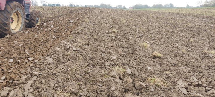

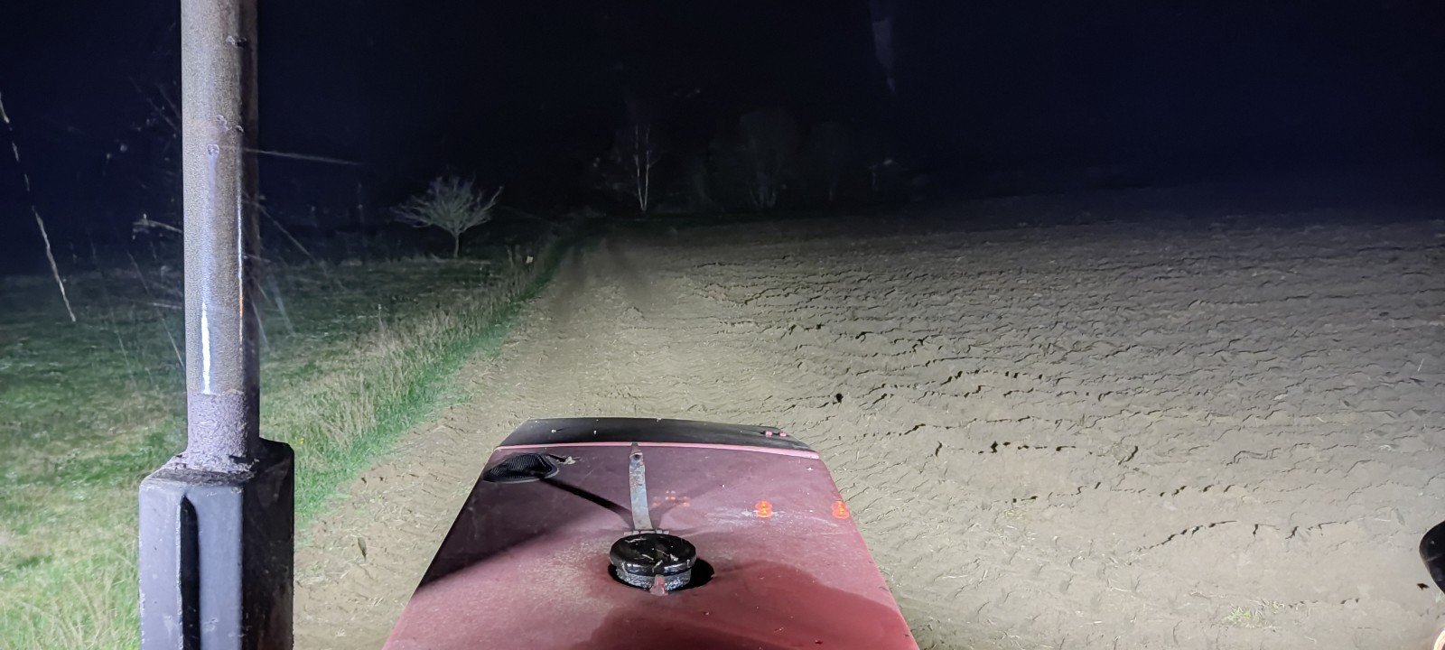

Ale to jest w miarę w temacie - kto nieświadomy może sobie zobaczyć koszty. A co do roboty - narazie parę przejazdów ale różnica mega. Na zdjęciach może tego tak nie widać (jeszcze ustawiam pług, także bez opierdalania mnie), ale ogólnie to tam, gdzie mi nie dorzucał i stawiał bokiem ciągnik, to teraz mi aż przerzuca miejscami pierwsza skibę.
Tutaj pierwsze przejazdy widać jak przerzucał. A wjechałem tak ustawiony jak zjechałem, gdy mi niedorzucal. A elementy niby, poza ośmieszani, nie były takie tragiczne.

najlepsze, że zauważyłem to dopiero na zdjęciu. Od razu poleciałem przełożyć :)
A orka idzie tak jak widać. Mam łącznie gdzieś 4 ha. Jutro ma padać niby i wujka do szpitala rano muszę zawieźć. Dziś z córką angielski jeszcze przerobić 😅 także trzeba się streszczać.
A tak ogólnie to gdzie lżejsza ziemia ok, gdzie glina to masło. Ale zbytnio nie pokazują pogody, to będę to męczył, zobaczymy czy zdążę dziś wszystko.
w ogóle bardzo źle mi się orze po talerzówce. Jak robiłem na razowe, to czysciutko - zbelka nie było na całym polu. A po talerzówce jednak trochę wystaje tu i tam, zwłaszcza gdzie wie ej tego było

Rozpierdalaja mnie zawsze zdjęcia odkladni robione od góry 🤦

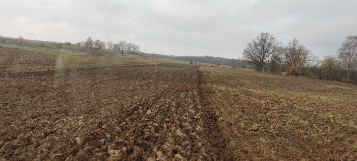

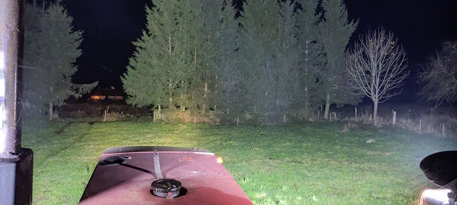

Masz jeszcze z tych wesemow jak to wygląda. Na polu jak nie ma punktów odniesienia to nie robi to wrażenia dużego. Ale jak już coś więcej się dzieje, to źle to nie wygląda. Zdjęcie z pola, to te drzewa w oddali są jakieś 140m od ciągnika. Sorry za jakość zdjęć, ale mój telefon nie lubi robić ich w nocy 😅
