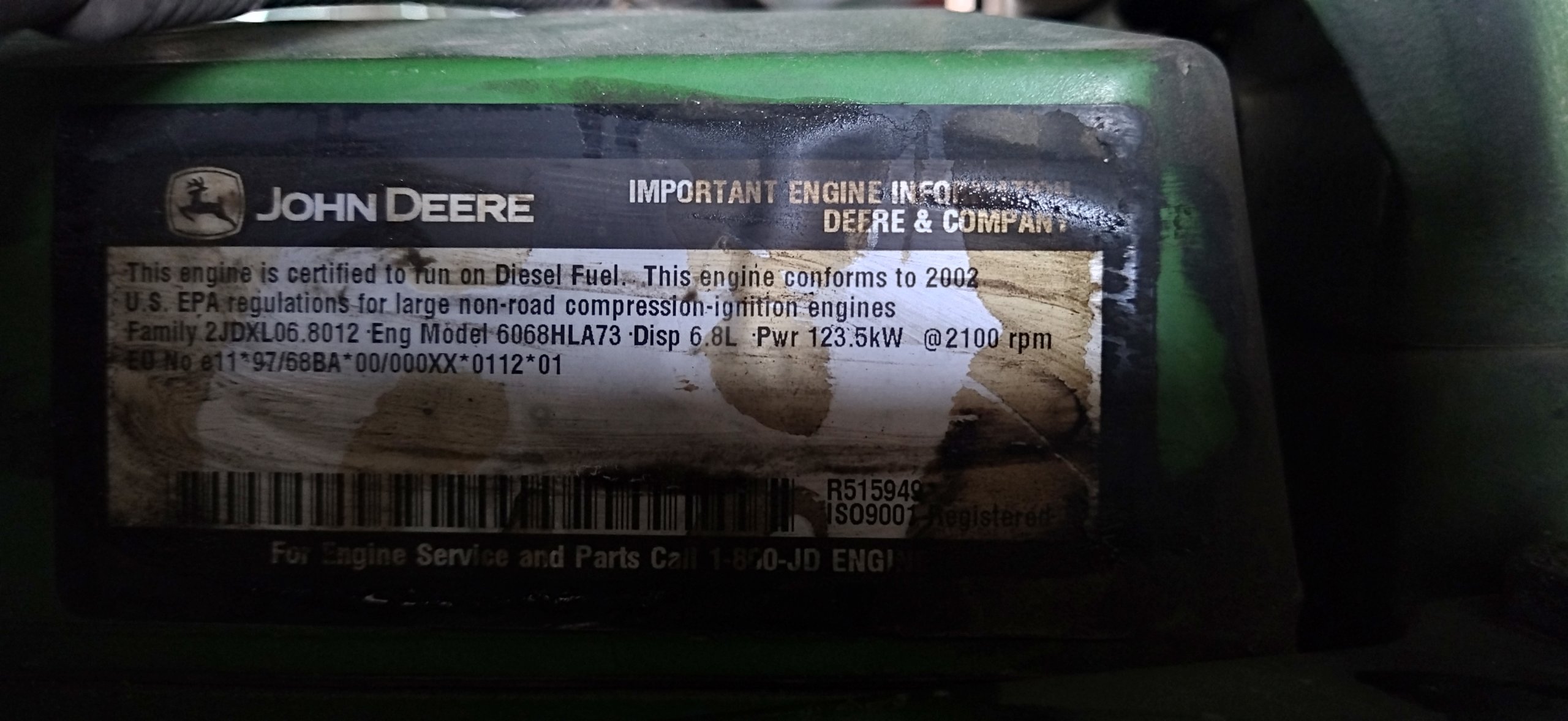

Tak z ciekawości ma ktoś JD 6920 lub 6920S i mógłby sprawdzić jak jest moc max. silnika na naklejce (naklejka umiejscowiona jest po prawej stronie z przodu na pokrywie zaworów za alternatorem). Ta ze zdjęcia JD 6920 układ paliwowy pompa Bosch bez CR, 2V -123,5 kW przy 2100 obr./min.

@jaco512 Dzięki dane techniczne znam tych maszyn i według katalogu 6920 ma 150 KM / 158KM CR - 4V 150/162 KM , przeliczając kW z naklejki moc max, fakt że samego silnika ~ 168 KM, co trochę pasuje do S max -166 KM z CR 169 KM dlatego dopytuje.
Różnica jest też w normie w której jest mierzona moc, w  ECE R24 będzie nieco niższa niż w EC97/68. " Unia Europejska, która najpierw wprowadziła standard w postaci ECE R24, który, choć był podobny do normy niemieckiej, to dopuszczał pewne modyfikacje związane z pracą wentylatora chłodnicy, co w przypadku dużych silników maszyn rolniczych może znacząco wpłynąć na wynik pomiaru, zaniżając go o kilka procent względem standardu 97/68/EC, gdzie wentylator i chłodnica nie stanowią osprzętu silnika. Do tego dochodzi kwestia mieszania pojęć związanych z mocą. To wszystko prowadzi do nieporozumień i trudności z porównywaniem konkurencyjnych propozycji.
