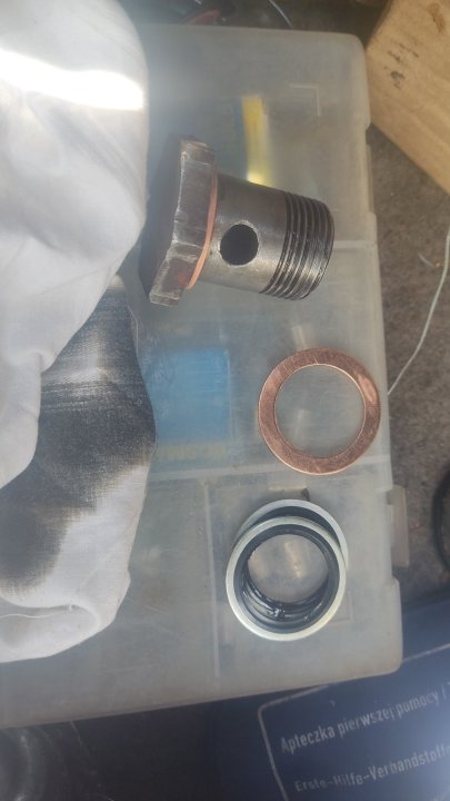

8 godzin temu, daron64 napisał:
Mam problem w swoim bizonie - leje mi się spod śruby spustowej oleju. Dosłownie leje. Już tam zmieniałem podkładki, grzałem je, czyscilem itd i nic.
Która lepiej dać, miedziana, czy z gumowym fartuchem? Co dać na uszczelnienie gwintu?
Masz pękniętą misę dokładnie pęknięty ten wspawany gwint  powodem tego pęknięcia jest drżąca luźna nie usztywniona rurka spustowa oleju .Też tak  miałem bez uniesienia silnika około 20cm miski olejowej nie zdejmiesz
8 godzin temu, marian7k napisał:
A czemu miedziana lepsza? Raczej zawsze grzeje przed założeniem.
Rurę usztywnilem po zakupie, dałem wspornik i do niego przymocowanem. No ale przedtem całe życie bez tego jeździl. Spróbuję jeszcze raz, może dostanen ten korek, a jak będzie dalej ciekło, to już wtedy na przyszły rok będę myślał.

W dwóch kolejnych sklepach byłem - w żadnym nie można dostac 🤷 śruby od bizony. Ciekawe jakby miał coś bardziej egzotycznego. No nic. Dam podkładki, dam pakuły i zobaczymy co się zadzieje
https://hurtowniarolnicza.pl/czesci-do-maszyn/kombajn-zbozowy/bizon/lacznik-spustu-oleju-bizon.html
40 minut temu, Karol6130 napisał:
Teflon chyba lepszy niż pakuły
A czemu? W sumie jak gdzieś dawałem na gwint coś, to raczej teflon, ale ktoś mi radził, że pakuły lepiej 🤷
38 minut temu, Dziad932 napisał:
Zamówiłem w drugim sklepie. Mogłem wczoraj od razu, na dziś by było, ale myślałem, że kupię dziś przy okazji w większym mieście, a tu d*pa. Ale to nic, nie pali się - i tak w tym tygodniu nie będę wjeżdżał jeszcze w zboże raczej, a przy kombajnie tylko to mi zostało zrobić.
