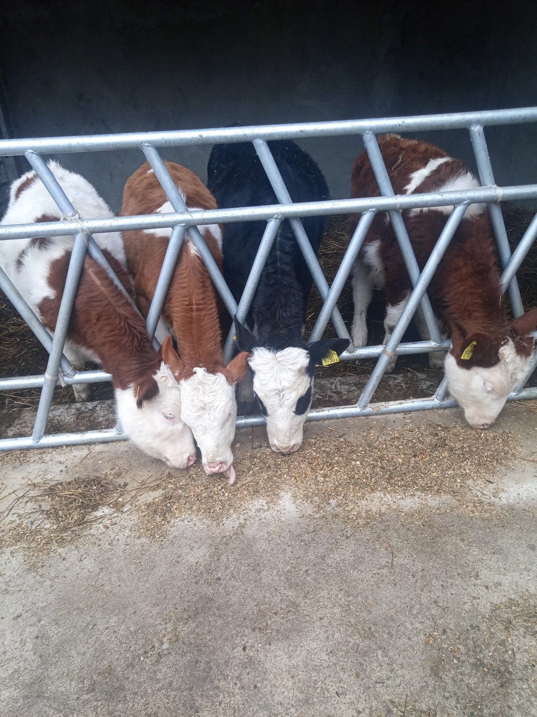

Zrobiłem taka dla cielaków na 22cm. Mogłaby być mniejsza ta odległość. Wydaje mi się, że coś takiego mogłoby być dobre i dla Ciebie. Na pewno nie więcej niż 25, bo taka odległość na skośnej drabinie 4 miesięczna jałówka mi pokonała
A duże się tam zmieszczą z rogami?  Jeszcze dodam że u mnie ten otwór będzie zastawiony na wysokości jak się im nogi zaczynają

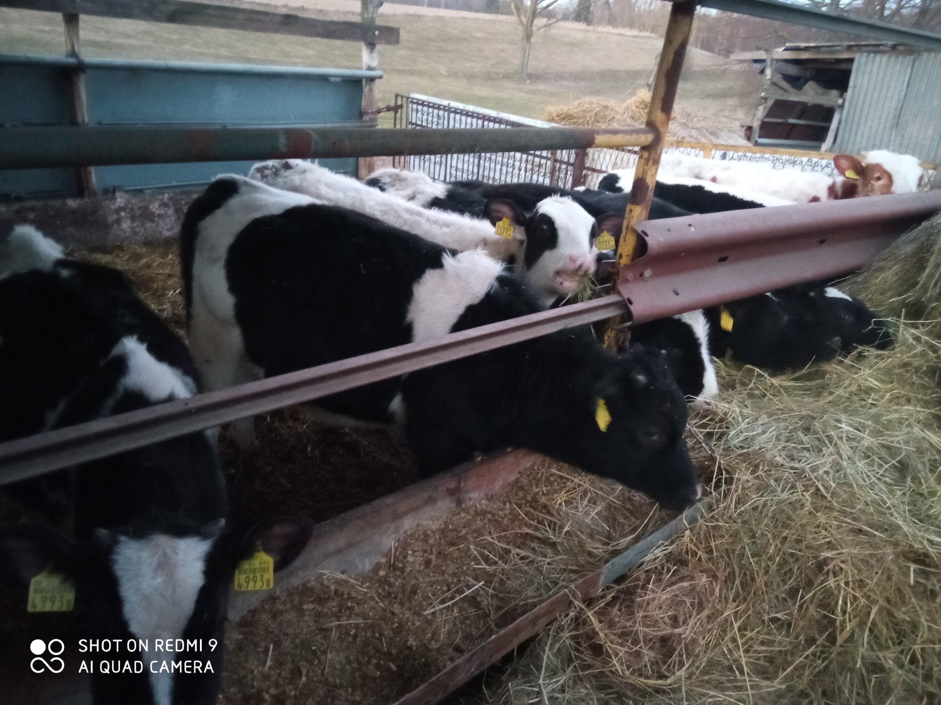

Niby tak ale mam już taka drabinę i zauważyłem że spokojniej jedzą bo się nie pchają jeden na drugiego tylko każdy ma swoją część. Tyle że to co mam to dla cielaków do pół roku a tam gdzie planuje to będą raczej do końca albo do 15-16 mieś

Masz tu fotkę skośnej drabiny. Odległość jest 30 cm a nie 25 jak wcześniej napisałem. Coś mi się przekręciło w głowie. Teraz zmierzyłem. Tam widać jałówki 6 miesięcy. Może to zdjęcie Co trochę pomoże. Myślę że dla większych nic nie potrzeba poszerzać

Ta druga drabinę to masz na stałe czy tak żeby teraz nie wychodziły?
Jak mają żarcie cały czas to się nie przepychają
