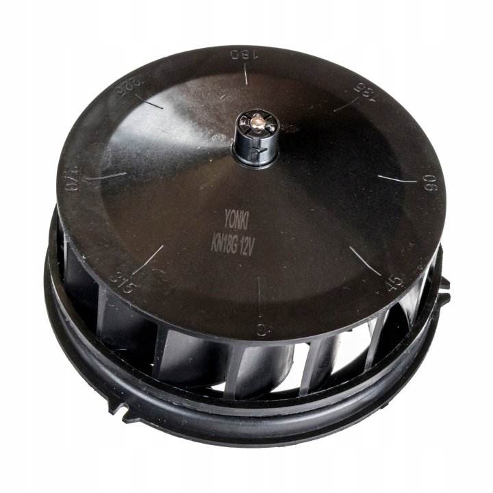

Tak się trochę zastanawiam jakby to w szyber dach do Zetora wsadzić. Tylko nie mam żadnych miarodajnych informacji o skuteczności tych urządzeń. Bo może to szkoda kasy
No też nie wiem jaka to skuteczność, czy warto.
3 minuty temu, hubertb napisał:
Zapytaj jakiegoś chłodnika za ile dołoży ci klime. Według mnie lepiej dołożyć zwykła klimatyzacje
No i tu mi podrzuciles myśl, na co wcześniej nie wpadłem. Skoro mój kolega, który serwisuje mi zbiornik na mleko sam sobie zrobił pompę ciepła, to zrobi mi też klimę w ciągniku. Dzięki Hubert👍🙋

Są i takie, to nie są wodne. To się montuje w szyberdach też.
https://allegro.pl/oferta/klimatyzacja-postojowa-dachowa-12v-standheiz-slim-12580564203

Prawie żaden z komponentów się nie przyda. Lepiej dozbierać w ten deseń:
UNIWERSALNY ZESTAW KLIMATYZACJI 12 V LUB 24V GC - 1007 za 3200 zł z GRODZISK MAZOWIECKI - Allegro.pl - (11785509465)

Z poniższych danych wynika że musi być tam alternator powyżej 90A czyli np. od 1.9tdi.
Dane techniczne:
  • Napięcie: 12V
  • Natężenie prądu: 80A
  • Moc znamionowa: 900W
  • Moc znamionowa chłodzenia: 1000-2500W
  • Czynnik chłodzący: R134a
  • Zakres prędkości: 1000-3000RPM

Tak tylko w 7211 koło pasowe jest na jeden pas i on w sensie pas będzie dostawał lekko po piździe.
Ale koło można zmienić tylko tyle że sprzegielka nie będzie wtedy na alternatorze
Tu chodzi raczej o sam pas. W zetorze jest jeden pasek który obsługuje też pompę wody a tu nagle pojawi się dwukrotnie większe obciążenie. Pas będzie zużywał się szybciej. Oczywiście tylko na włączonej klimatyzacji. Sam mam 100A alternator od reno 19 i wiem jak to wygląda.
3 minuty temu, Desperado napisał:
No jest na 24V. Moc nadal jest ta sama.
12*80= 960W
24*40= 960W
Nie pamiętam jaki jest w bizonie alternator ale tam problem pasa na alternatorze jest pomijalny. Zresztą w serii ciężkiej też. U mnie z racji mnogości żarówek alternator 50A nie dawał rady dołożony został 100lub 110A i pas mam do wymiany co rok. Kosztuje grosze więc mam to w nosie. Jeśli dane są prawdziwe to klima 2,5kW powinna zbijać skutecznie temperaturę w kabinie nawet większej niż ta w bizonie.
