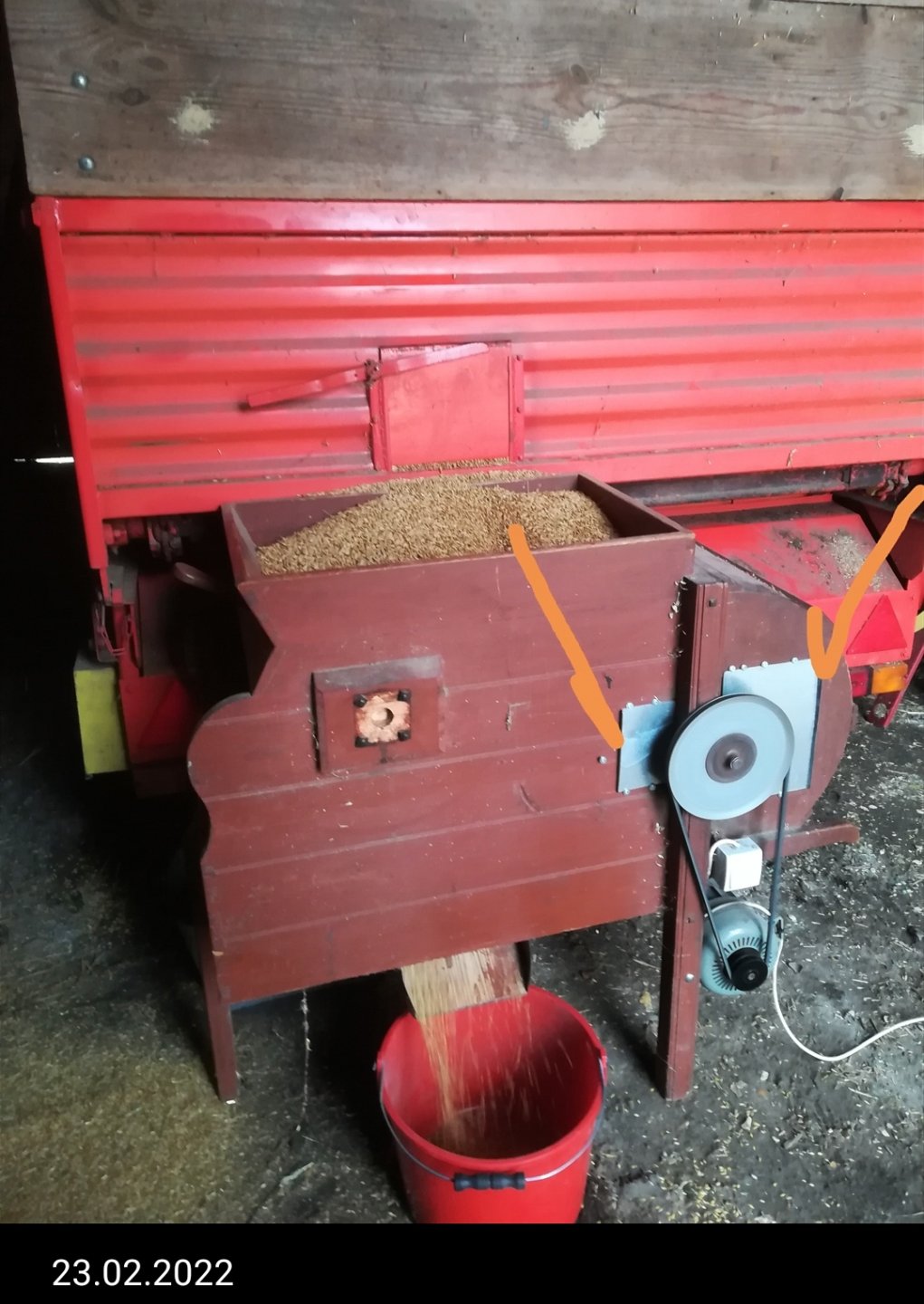

Sumek kupił silnik do młynka z tym zwalniaczem ciekawe jak mu to pracuje a silnik koło kilowata.
Bo u mnie tez zwalniacz obrotów słabo działa może dla tego ze silnik koło 300w i wolniej nie da rady kręcić mocy brakuje.
Zamiast tej elektroniki zrób zasówki i moźesz ustawić od 0 do dmuchawy
I silnik chodzi cały czas równo.
5 minut temu, Strongman napisał:
Ja próbowałem i gdzieś gorzej i ziele lepiej buja.

Rolnik1973 napisał:
Rysiek ale wyłącznie to w miejscu 🤦‍♂️ przewodu więcej nie miałeś 🤔
zmień koła pasowe, będziesz miał wolniejsze obroty, i jeszcze regulację na potencjometrze
mamy regulator obrotów przy młynku już parę ładnych lat, i działa bez zarzutu
Ale łon musi zwiększyć przełożenie na kołach obroty dopiero potencjometrem zwalniać bo gada że silnik słaby ma.
Zwiększ trochę obroty na siajbkach, nie braknie mu mocy jak potencjometrem zwolnisz.
No mylisz się zwiększyć przełożenie to zwolnić obroty wentylatora. Regulator o którym tu mowa nie działa płynnie i mocno obcina napięcie skuteczne jeśli wyjdziemy po za 3/4 regulacji. Tak naprawdę mamy więc ćwierć ruchu potencjometru. Zaproponowane tu przez @Rolnik1973 przesłony nie są wcale głupim pomysłem.
Są bardzo dobrym
Ustawisz jak tylko chcesz, nawet do leciutkiego czegoś prawie przymknąć do zera, albo jak łubin czy groch otworzyć.
Ostatnio jak zsypywałem pszenicę to dałem wiatr na zsyp przyczepy by plewy co kombajn nie odwiał wywiało, i super się sprawdziło.
No właśnie odwrotnie, ma za wysokie obroty i jak zejdzie za nisko na potencjometrze to silnik mu zdycha. Zwiększając przełożenie zmniejszy obroty, wzwiazku z czym silnik będzie mógł pracować na większych obrotach, gdzie jeszcze ma moc

5 minut temu, Rolnik1973 napisał:
Są bardzo dobrym
Nic nie stoi na przeszkodzie mieć jedno i drugie, jeszcze większy zakres regulacji

Przed chwilą, bratrolnika napisał:
No właśnie odwrotnie, ma za wysokie obroty i jak zejdzie za nisko na potencjometrze to silnik mu zdycha. Zwiększając przełożenie zmniejszy obroty, wzwiazku z czym silnik będzie mógł pracować na większych brotsch, gdzie jeszcze ma moc
No tak właśnie pomyślałem .. ale moja myśl źle spłynęła z głowy po ramieniu do palca 😉

6 minut temu, hubertb napisał:
Mnie tylko dziwi jedno wynalazek "młynka" ma pewnie już z 500lat a w XXI wieku jedyne ulepszenie jakiego się doczekał to silnik od frani.
Znalezione w internetach:
Po co ulepszać coś dobrego , czasami moża bardziej  spieprzyć 🙂
