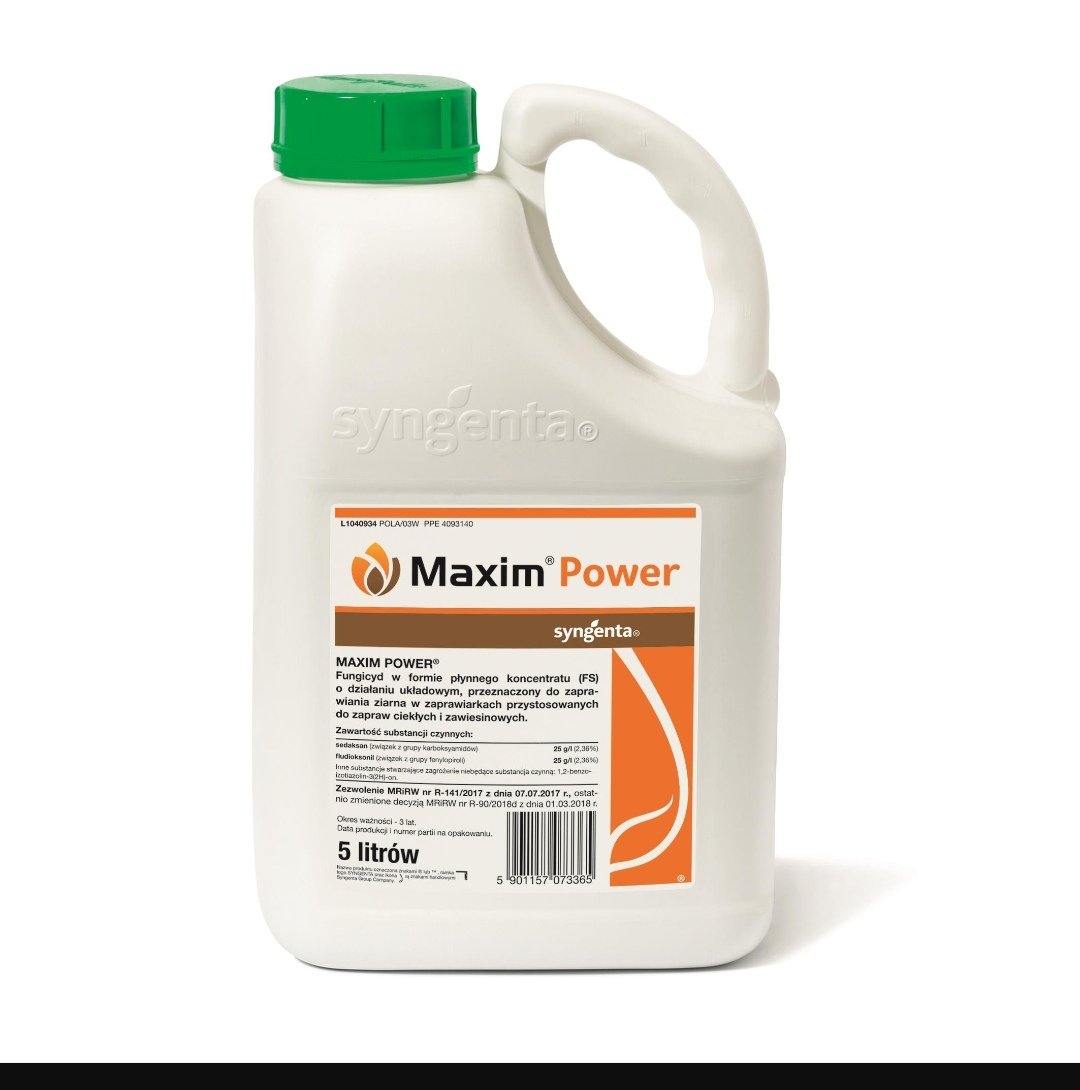

Ta ilość wody to pic na wodę fotomontaż, chyba, że jakieś rozpylanie albo super betoniarka. Zaprawiałem w zeszłym roku na próbę Funabenem na mokro mieszankę we wiaderkach i wkrętarką ze świderkiem to na opakowaniu jest 0,9l wody na 100kg ziarka i za nic w świecie przy tej ilości nie chciało pokryć, litr zawiesiny to poszedł ale na 50kg ziarka.

Ja też w tym roku bendę zaprawiał systivą i dr green bo po tym grenie jest efekt niewiem jeszcze ale nawet go przedawkuje bo tani jest

w betoniarce zaprawialem konto+systiva+Primus i lalem około 0.6-07 bo się breja za duża robiła
Mam podobne doświadczenia, wtryskuję tylko do betoniarki. A w tym roku widziałem jak wygląda zaprawiarka w centrali nasiennej. To cyklon z dotryskiem i to jest dopiero zaprawione.

Dobrze mówią, zaprawa +nawóz i 0,7-0,8 wody- będzie legancko tego tamtego.

Tu bardziej zależy od techniki niż od substancji. Jak lejesz z garnuszka do betoniarki to jak dla mnie klapa. Ja pryskam małym opryskiwaczem do kwiatów z bardzo szeroko ustawioną dyszą. Jest git.

U mnie taki sam zestaw. Z tym, że primusa mam w d*pie. Po co to w ogóle dodawać. Jak dla mnie pic na wodę. No ale grosze kosztuje to tam kij, zawsze ładniej zabarwione. Na kilka razy dolewaj zaprawy albo ropownicą psikaj w betoniarkę, tylko maski nie zapomnij bo gryzie. W tamtym roku wszystko SEMANem zaprawialem czy jakoś tak i ładnie zabarwione było. Nawet 100kg zaprawilem bez rozcieńczania, tylko czysta zaprawa. Bo mi się butelki popierdoliły 😂. Ale nie upalilo kła 😂
