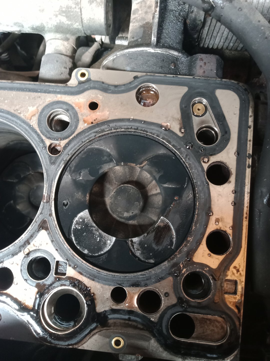

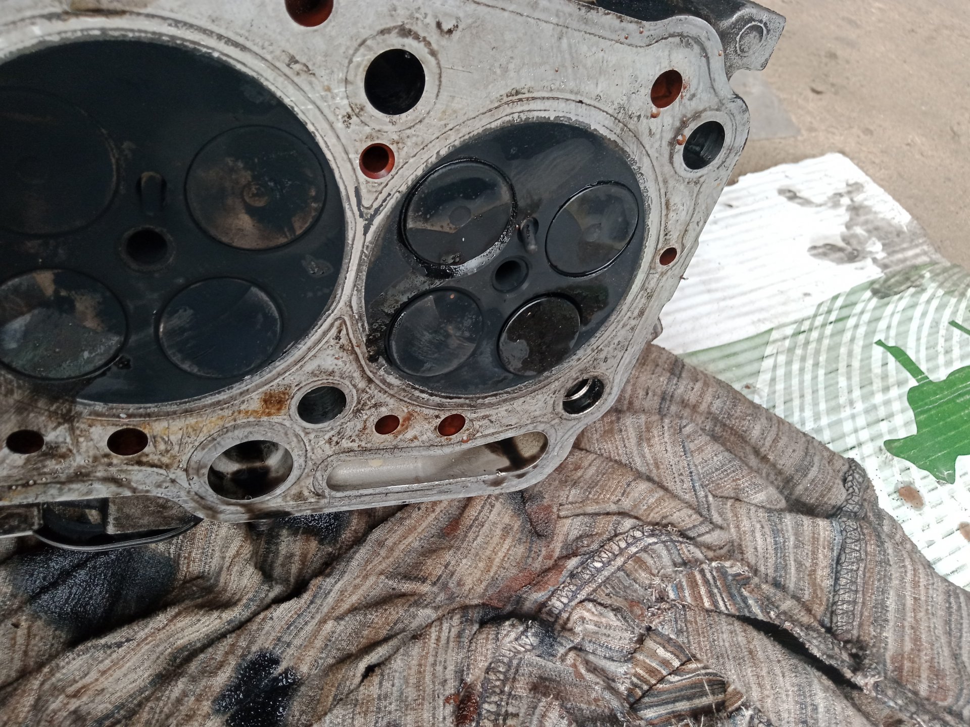

@hubertb wstępnie 3 zawory krzywe , tłoki całe
Nie chce mi się miski ściągać ...

4 minuty temu, Dziad932 napisał:
Marek jakbym miał rozwiązany problem z lokalem , to bym się nie zastanawiał
Na pewno więcej niż 3. Zawieź głowice do zrobienia.
6 wydechowy się spotkało , trzy widać że krzywe a trzy się przycinają czyli też do wymiany
A ile kosztuje remont takiej głowicy ?
I nadal nie wiem co robić z dołem 🤔
Pokręciłem wałem to ładnie chodzi i łapią gmp

@Dziad932 Różnie mnie kosztuje około 1000zł.
Kuźwa drogo , kupię zawory i przytrze się , może i tak gówno z tego silnika to nie będe inwestować
Ta, kiedyś to jeszcze luźniej ustawiali żeby się gniazda doklepaly 😂🤦‍♂️

17 minut temu, hubertb napisał:
Jak zawory się pocałowały z tłokiem  to prowadnice można już do kosza wyrzucić.
A gdzie robią samochodowe ? Tam gdzie do ciągników ogarną mi to 🤔
Mam tu takiego chłopaka co robi po godzinach ,może by mi te 6 dziur tylko zrobił
2 minuty temu, hubertb napisał:
Możliwe zadzwoń do nich.
