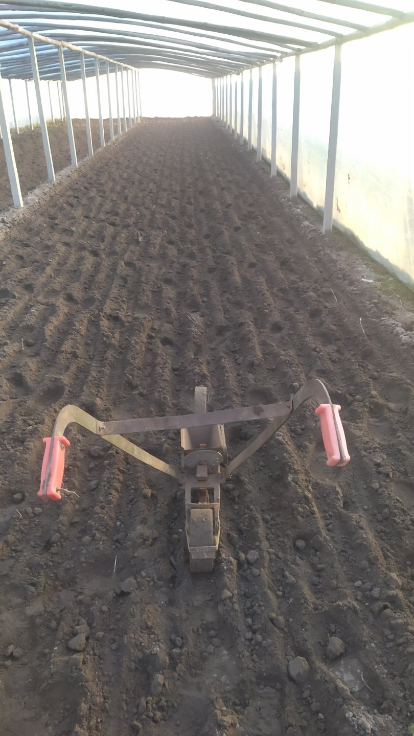

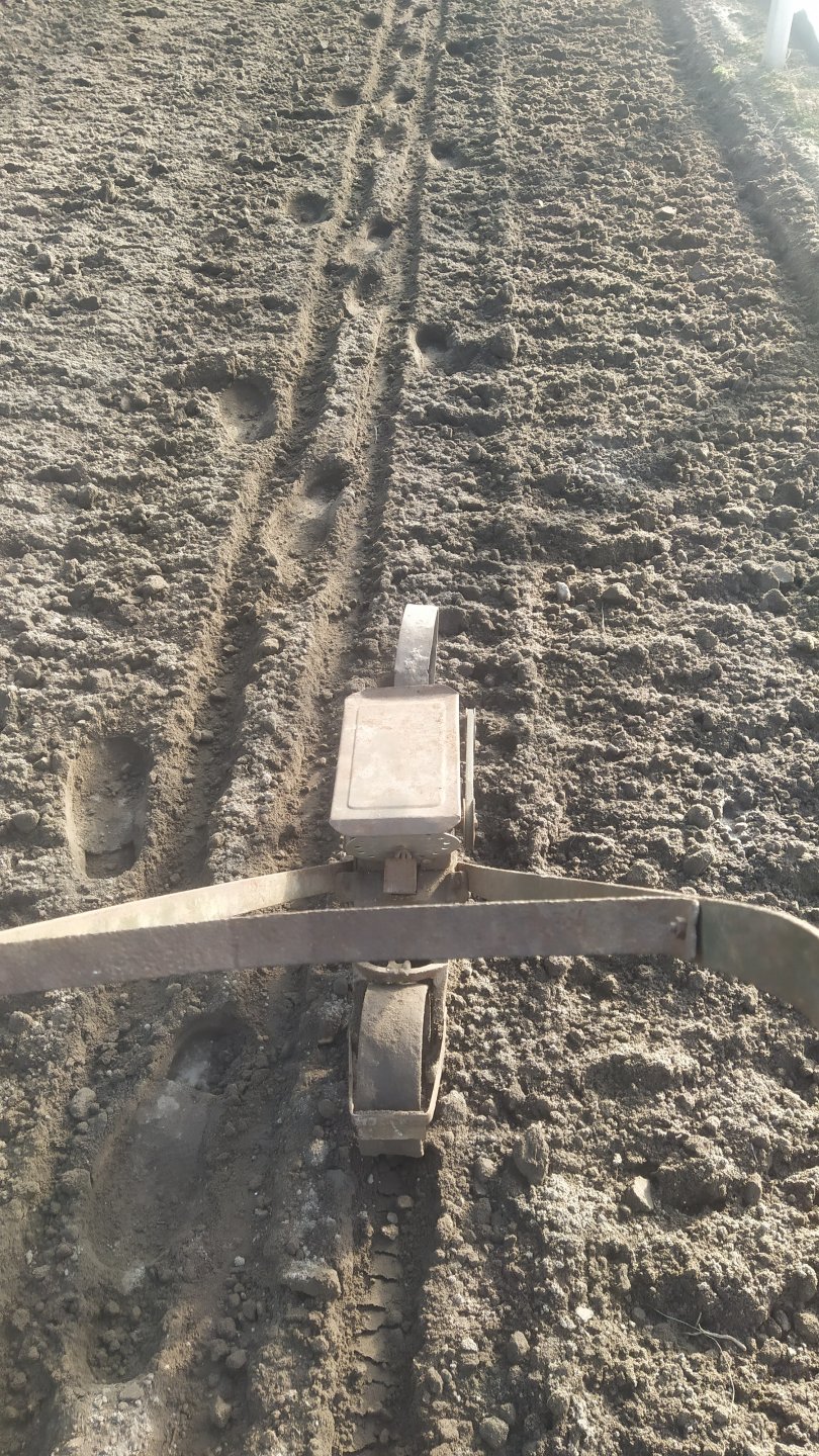

Teraz te nowe siewniki co są tego typu to można nimi za ruskimi rzucać 😁Jedynie do tego się nadają
Czyli niedobre? Przydałby się taki.

kupujesz siewnik? do kartofli pielnik już kupiłeś?

Pielnika chyba w tym roku nie będzie,ale taki siewniczek by się przydał do warzyw.

Pierwsze hektary zasiane w tym roku tfu ary miało być🤭
tak bez znacznika? co posiane?

Znacznik w oku😁
Koperek ma zielono będzie do młodych kartofelków
