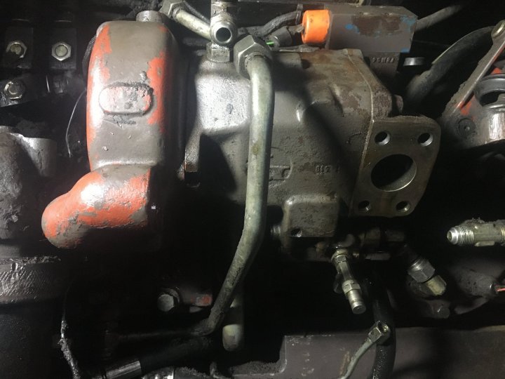

Problem z demontażem pompy . Ma ktoś pomysł jak jak zbić tryb
9 minut temu, peugeot napisał:
Widzisz kolego dorobiłem taki ściągacz ale w kolor są 6mm otwory i na tych szpilkach mi się krzywi a nie idzie , wyglada jakby na klej była
Koledzy potrzebuje następnych wskazówek . Założyłem nowa pompe  na wyjściu  ciśnienie jest .ale brak polbiegow i zacina się wspomaganie . Jak wcisnę sprzęgło to zapalają się kontrolki ciśnienia i polbieg D  . Wie ktoś jak odpowietrzyć układ ? Gdzie szukać odpowietrznikow
