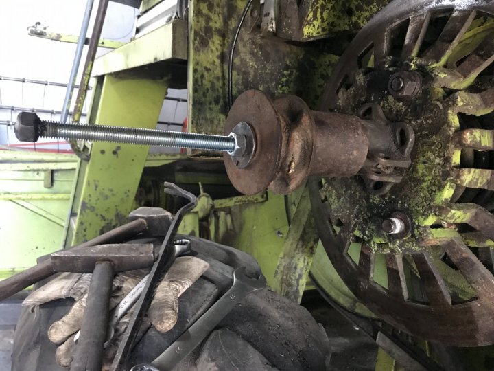

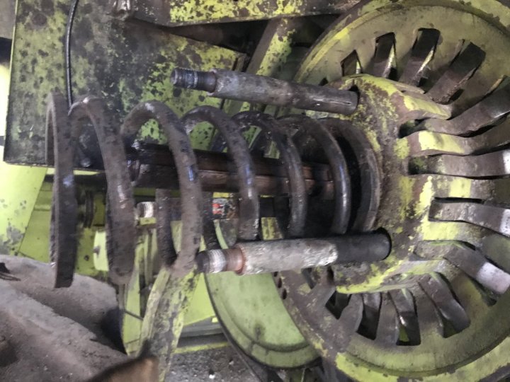

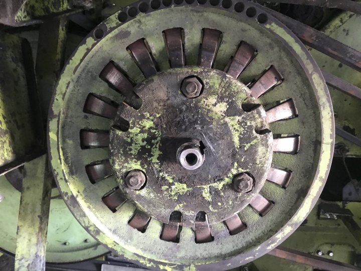

Witam,
mam problem ze sciągnięciem połówki koła od młocarni, ślimak sciągnięty, klin też tylko koło ani drgnie. Było podgrzewane sciągaczem naciągane i bite młotem, ani drgnie..
jest tam jeszcze jakieś zabezpieczenie?

Zrzuc pas Pobij lewo prawo koło i powinno zejść, tylko przez jakiegoś debowego kolka albo breszka rozruszaj
Zrobilem tak z poczatku nawet przez drewno ale jak sie wkur to bezposrednio mlotem, siedzie jakby ktos przyspawal.
Niestety było grzane palnikiem i naciagane sciagaczem i nie chce ruszyć. Chciałem śruby odkręcić ale bez zdjęcia połówki nie moge dojsc do nakretek.
i nie odkręcaj, bo wszystko pójdzie w kosmos, jak się zluzuje
zakręc śrubę M18 (bodajże) na wał młocarni, załóż porządny ściągacz , napinaj i wal młotem, nie ma innej rady, jak nie było ściągane, to droga przez mękę
Ja dałem 8,8 cały pręt gwintowany
Ściągacz miałem hydrauliczny 20t
Klin wybijakiem do klinów  albo dostawać pręta gwintowanego.
Edytowane przez jahooo
Próbowałeś czymś takim wybić klin za nosek ?

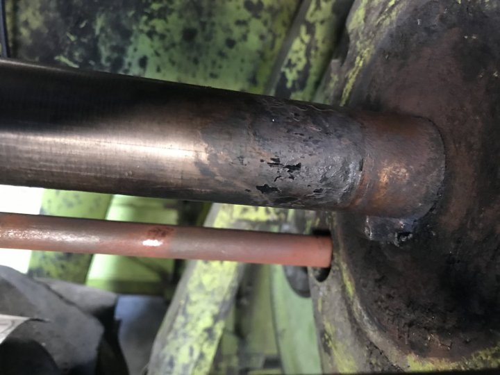

Jeszcze uzbroję się w palnik i powinno puścić tylko nie wiem co :D
Edit 1
Puścił klin, urwał się przy samym kole.

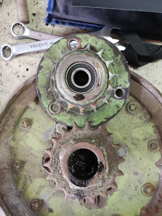

między kołem wewnętrznym a łożyskiem bębna jest tulejka dystansowa i podkładki regulujące. Podkładek należy dobrać tyle, żeby oba koła , tzn  nawale młocarni i to na wale jezdnym pracowały w lini (aby nie niszczył się nadmiernie pas/pasy)/ Ustawienie tego wewnętrznego koła jest najważniejsze, bo to zewnętrzne jest spięte z nim na sztywno szpilkami i tu nic nie da się zmienić

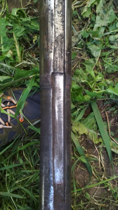

Miał ktoś problem z wbiciem klina przy wewnętrznym kole wariatora? U mnie klin dochodzi do połowy i nie chce się ruszyć w żadną stronę. Zastanawiam się czy tego tak nie zostawić i jedynie go przeszlifować, aby zewnętrzne koło szło założyć.
