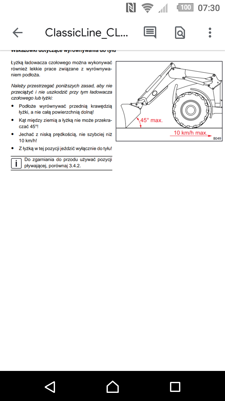

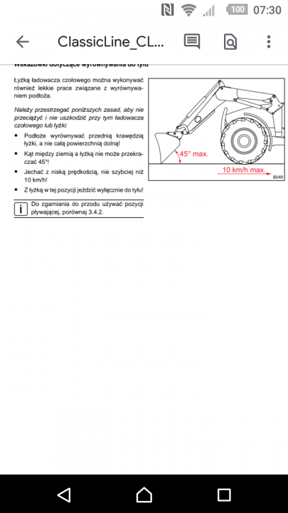

W jaki sposób skrzywiłem ten siłownik???
Coś jest na rzeczy. Zawiozłem siłownik do człowieka od siłowników i mi pokazał, że jak on dorabia tłoczysko, to jest hartowane i mówił, że częściowa wina na pewno jest po stronie siłownika.
Co za badziew za gruby hajs. Ja kupiłem już ciągnik z ładowaczem i cena była dobra, ale ten ładowacz sam kosztuje około 35000!!! Co to ma być, zabawka? Napiszę do Stolla, zobaczymy, co oni na to.
Mój błąd też, teraz wiem. Myślę że sprawa jest już jasna, napiszę, jak poszło z naprawą, dziękuję wszystkim za udział w dyskusji. Pozdrawiam.
Dorobili mi nowy tłok. Tą frma robi na co dzień takie rzeczy, stwierdzili, że kiepska stal to była, oni robią to z pręta utwardzonego. Generalnie udaj się tam, gdzie robią hydraulikę siłową, na pewno znają kogoś, kto robi takie rzeczy.
