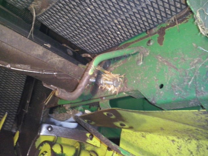

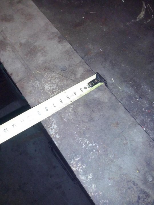

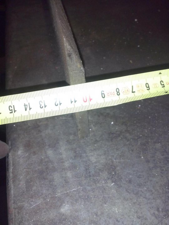

Nie posiadam ani noża ani prasy. :D. Zastąpi ją coś czerwono-czarnego. Ja miałem taką listwę o przekroju trapezu. Płaski nóż może i byłby lepszy, bo mniej się odkształca. Zdarzyło się czasem, że nawinęło na wałek i wypchało listwę. Wtedy już równo nie dolegała. Zbierałem jak pisałem kompletnie zielone dzień dwa po koszeniu( pogoda pochmurna i nic nie wyschło), żyto w tym roku jednego dnia skosiłem i zbelowałem. Problemów żadnych.
Kup jakiś resor od poloneza. Wrzuć w palenisko i wyprostuj. Nawet po przegrzaniu i tak zachowuje sporą twardość. Dobrze naostrzyć i powinno działać. Nie wiem jak wygląda taki nóż z gilotyny. Dobrze zrobić 2 noże po 60 cm to łatwiej prostować.

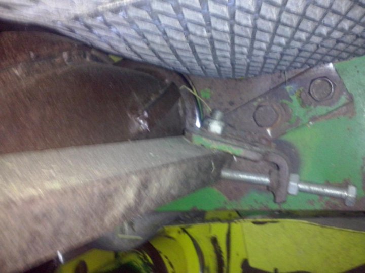

Masywny nóż. Teraz tylko wałek wyrównać i dosunąć nóż na żyletki.
