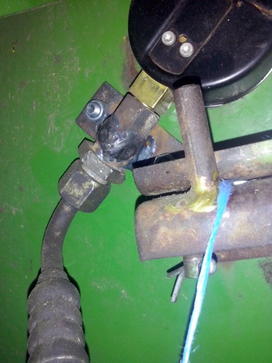

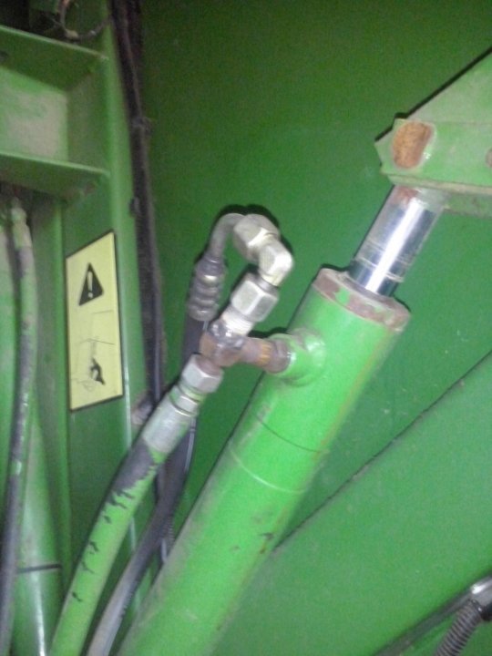

Panowie jeszcze jedno w jaki sposób macie podłączone manometry, bo zamontowałbym w swojej
W 545 nie ma siłowników od napinacza tylko te od otwierania komory są połączone z napinaczem jak patrzę na zdjęcia. Wystarczy, że w kolanku od strony tłoczyska wywiercisz jakiś mały otwór i dospawasz nypel M12x1,5 i przewodem do manometru. Siłowniki są ze sobą połaczone więc bez różnicy do którego się wepniesz. W 550 są oryginalnie montowane manometry, więc i foto niewiele pomoże.

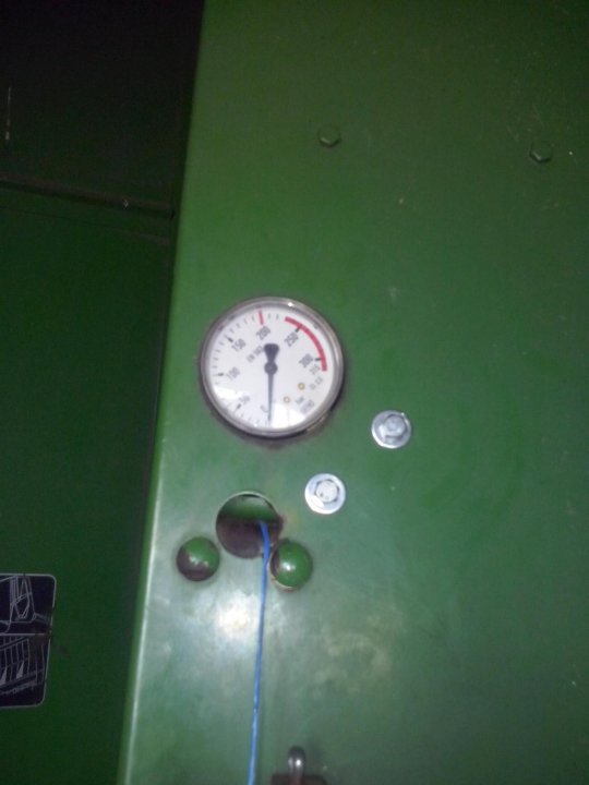

Mam zepsuty manometr w swojej 550, czy ktoś wie może od jakiego ciśnienia zaczyna się czerwone pole? Jaki manometr kupić, zwykły glicerynowy do 250 atmosfer wystarczy czy są tam większe ciśnienia przy maksymalnym zbiciu?
Co do braku zgniotu to oprócz oringów w rozdzielaczu częstą przyczyną są zużyte uszczelnienia na siłownikach zgniotu.
No właśnie sam nw na jakim ciśnieniu zaczyna się czerwone pole ja założyłem zegar od reduktora od butli z gazem sianokiszonka zależy od wilgotnośći 60-120 bar i belki kamienie a słoma około 230 szczerze to więcej w słomie boję się wkręcić bo nw na jakim ciśnieniu powinna chodzić prasa. Z zegarem to całkiem inna praca wiem co się dzieje w prasie

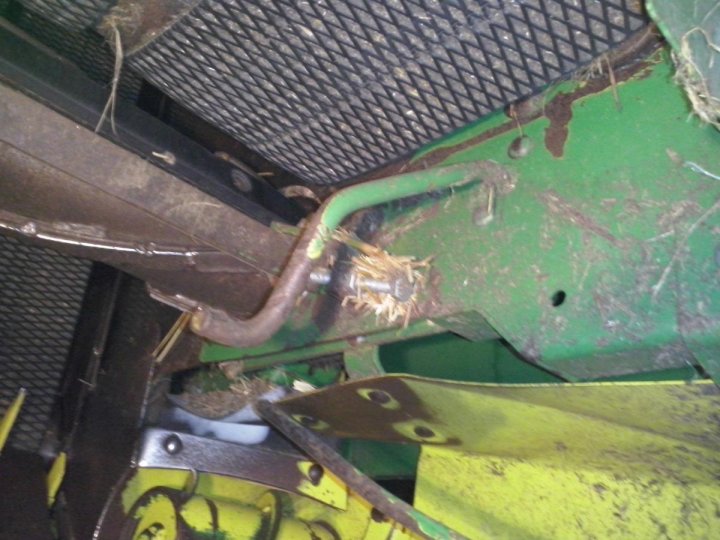

Mam pytanie w mojej 550 nieraz jest tak, że po wypuszczeniu bala nie łapią zatrzaski w klapie, tylko opuszczają się te klamry przed sworzniami i żeby zam kła się klapa prawidłowo to muszę unieść znowu trochę klapę na jakieś 20 cm i znowu opuścić i już prawidłowo się zamknie. W tamtym roku nie było żadnych problemów, a w tym roku coś takiego się dzieje. Co może być przyczyną. Nie dzieje się tak  za każdym wypuszczeniem bala tylko tak powiedzmy raz na 15 - 20 bali. Nie jest to specjalnie uciążliwe bo kiszonki mało się robi ale jak przyjdzie słomę balować to jest tego więcej i niepotrzebnie marnowany czas, a on w żniwa jest najważniejszy po pogodzie :-). Dzięki za ewentualne odp.
Sprawdź czy u góry tłoczyska na fasolkowych otworach nie ma zadziorów. Nieraz tam się trochę blokuje.

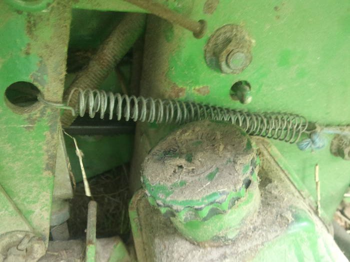

Czy ktoś mógł by sprawdzić jaka ma byc sprężyna zamiast tej na zdjęciu. Taka była założona jak kupiłem, niby nie przeszkadza ale chyba jest za słaba i czasem na wybojach owijanie załącza się za wcześnie. Ile ma zwojów oryginalna i jaka średnica drutu?
