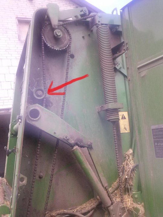

Sprężyna jest ok. Poskładaj to dobrze i będziesz śmigał, bez cofania sznurka.
Witam, to pytanie już ktoś zadawał, ale mam problem z moją 550, mianowicie chodzi o początek prasowania. wjeżdzam w słomę z normalną predkością i od razu zapycha mi się podbieracz. jedynym rozwiązaniem jest jazda na sprzęgle z obrotami ok 1800-2000.  po 4 metrach juz można normalnie prasować na calym gazie.  Prasuje juz tą prasą ok 7 lat i jeśli dobrze pamiętam, kiedyś nie miałem tego problemu. Może to zależy od słomy ? jak ktoś wie o co biega to proszę jakąś poradę.
Jakie 2 sznurki? To ta zapadka z tyłu nie zachaczała o kątownik? Na zdjęciu tego nie było widać.
To masz dalej coś nie tak. Tam wszystko działa automatycznie i nie trzeba pociągać. Popatrzę u siebie, bo nie pamiętam jak kątownik wraca do pionu, żeby haczyk mógł zaczepić.
Popatrzyłem i faktycznie coś nie tak. U mnie jak pociągnę za suwak to haczyk zeskakuje, ale jak puszczam to zaczepia z powrotem. Zobaczę czy ta sprężyna powinna tam być, bo widać, że nie oryginalna. Suwak złożyłeś jak radziłem?
Suwak jest dobrze problem był z tym haczykiem. No sprężyna widać że nie JD więć może być za mocna i w tym może być przyczyna. Jak haczyk zaskoczy to sznurek nie załącza się nie wiadomo z jakiej przyczyny jak to było wcześniej
Tę grubszą sprężynę masz za krótką przez co przeciąga tę małą Przy zamkniętej komorze i zahaczonym mechanizmie sprężyna powinna nie pracować, czyli być niemal luźno. Ona działa w momencie wzrostu beli, gdyż napinacz ciągnie za pręt a ten za spreżynę, która pociąga rolkę i napina pasek.
Widzisz jaka jest na zdjęciu. Musi być mocna, bo ciągnie za rolkę napinacza. Zmierzę długość całkowitą tak żebyś wiedział jaką dorobić gdybyś nie kupił odpowiedniej. Ważne, żeby przy zamkniętej komorze jak na zdjęciu sprężyna nie ciągnęła za kątownik z napinaczem.

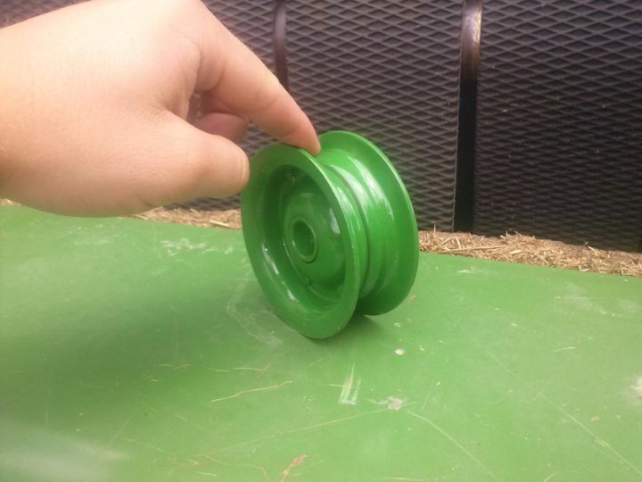

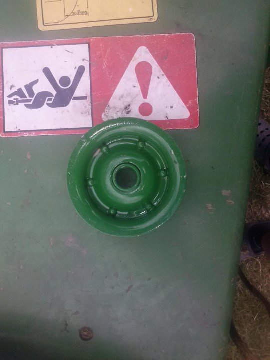

Witam, gdzie dostane napinacze do łańcucha (napędzający wałek górny - pasy) i ile może on kosztować ?
Chodzi Ci o rolki? W mojej są rolki stalowe, ale w nowszych są tylko poliamidowe czy teflownowe eliptyczne ślizgi. Czasem trafiają się części z rozbiórki. Nowe zapewne są bardzo drogie i osobiście takie rolki to dałbym do wytoczenia z poliamidu ewentualnie stali.
Gość Profil usunięty
tak chodzi mi o rolki.
 kupiłem już nowe rolki w serwisie JD.
i właśnie chciałem zapytać czy ktoś już takie kupował i za ile.
bo byłem w jednym miejscu to mi gościu powieedział że ok 280 sztuka. - gościu chory.
ja kupiłem jedną za 120, bo była na serwisie i 2 za 160 bo musieli sprowadzić.
Orginalne JD.
Trochę kosztowało ale no było pilne.
