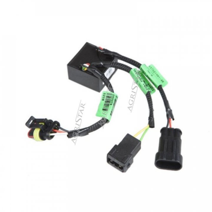

 Gdzie żeś  znalazł  takie cudo podaj link do oferty sklepu powinni mieć kratę katalogową produktu i jakąś instrukcje montażu. a jak nie mają to niech wykopią spod ziemi.
A tak z innej beczki po co emulator nie lepiej wymienić czujnik .
Tooo cudo zdobyłem od Korbanków i właśnie mówili że mam sobie załatwić dobrego elektryka i na początku myślałem że dostanę chociaż instrukcje a tu nic ... Ja już jeden czujnik zamawiałem rok temu i po roku czasu się spierdo... I czytałem na innych postach że ten cały emulator jest lepszy niż zwykły czujnik , aleee chyba jak się wkurzę to zamówię i założę po świętach normalny czujnik , bo ciągnikiem nie da rady ruszyć się z miejsca 😛
Może gdyby autor podał dokładny model to wiadomo by było od czego szukać, często są 2 czujniki ;)
ps co do korbanka to najwidoczniej się nie znają skoro takie coś doradzają i o nich coraz głośniej się robi w internetach :D, arbuza nie chcieli w gratisie dorzucić ? :D :D

jak widać magicy z korbanka oczarowali tym emulatorem bo ich magia się wyczerpała i chcą zrzucić winę na magika elektryka, a że schematu/instrukcji nie ma to po prostu magia :D
Edytowane przez artur04c
Numer czujnika 4295389M4
model ciągnika 6255
Jaa ten czujnik już rok temu go zmieniałem i żeby po roku czasu on się zepsuł , to już nie mam pojęcia czy mam kupić droższy czy znowu zamiennik , nie mam pojęcia
Właśnie wymieniłem czujnik na nowy , i po problemie , ciągnik ruszył , kontrolka zniknęła , jak narazie jest git , okaże się w pracy czy coś nie wystąpi... Trochę męczarni jest nad odkręceniem tego czujnika , ale najważniejsze że się udało 😅

Noo i stało się tak , że zadzwoniłem po serwisanta z Korbanka i założył ten emulator. Teraz człowiek będzie miał święty spokój z tymi czujnikami👍
A ten emulator zakładałeś do tego czujnika z iglicą czy całkiem inaczej wszystko bo mam ten sam problem z 6255 lub ile cie to kosztowało jakie elementy są potrzebne bo wymieniałem potencjometr rok temu i znów jedynie tego dolnego nie wymieniałem obok czujki do odpalania
