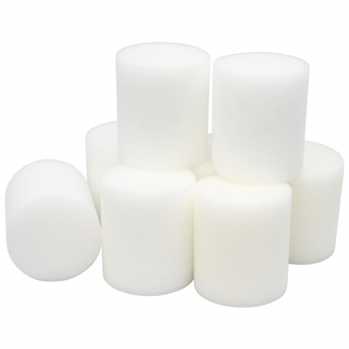

Tym zaślepionym to puszczasz gąbkę żeby pozostałości mleka wypchnąć z rurociągu do jednostki końcowej.
