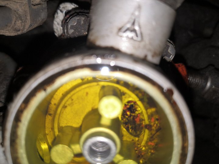

Witam, jestem właścicielem fendta od 2 tyg.  wszystko było ok ale od 2 dni nie mogę go odpalić. Silnik kręci (dym biały idzie z komina) ale nie chce odpalić. z początku wymieniłem AKUMULATOR na 135 AH 1000 A rozruchu, wcześniej był jakiś 185 AH i 900 A rozruchu. poczytałem i wymieniłem na taki jaki być powinien, żeby alternator doładowywał AKUMULATOR. Dodam że sprawdzałem już kabel MASE, wszystko nasmarowane wazeliną techniczną i dokręcone.  Wcześniej wymieniałem stacyjkę bo też ciężko chodziła (miałęm tam mały problem bo jeden kabel wypadł z kostki, tzn. (był tam jakiś elektryk przede mną :) ) ale metodą prób i błędów udało mi się trafić miejsce tego kabla.  Wymieniany był olej  - w wcześniej jeździł na turdusie 15W40 teraz zalałem MOBILEM DELVAC MX 15W40.
Czy ktoś może mieć pomysł na ten problem.
PS. przepraszam jeśli już jest ten temat ale jestem tu nowy i staram się ze wszystkim zapoznać powoli.
jutro będę wymieniał filtr paliwa. ale wszędzie wszyscy mówią o jakiejś pompce ręcznej do przepompowania. czy to jest ta co jest na lince podłączona do pedału gazu? chodzi o odpowietrzenie układu paliwowego. Bo chyba nie ma możliwości żeby się parafina wytrąciła i zablokowała układ, ale w tedy nie szedł by dym z komina?
co o tym sądzicie?
Jeśli leci biały dym, to dostaje paliwo, mogła spaść np. temperatura w ostatnich dniach i to wystarczyło żeby przestał odpalać przy zużytym układzie wtryskowym w używanym ciągniku nie wiadomo na co się trafi. Problem może być elektryczny typu słabe przewodzenie prądu, podpoił bym biegun – przewodem rozruchowym do korpusu ciągnika, a +pod zacisk ma rozruszniku gdzie idzie gruby kabel. Może być słaba kompresja, zatkany filtr powietrza. Niektóre fendty mają grzałkę cieczy w bloku, gdyby takowa była to można by go było podgrzać i powinien zapalić nawet gdy nie jest w 100% sprawny.
Filtr powietrza wyczyszczony wyjęty na odpalanie. Prubowalem nawet z plakiem zaczoł przyspieszać podczas odpalania, ale nie odpala :( dzisiaj wymieniam filtr i sprawdzam tą pompkę pod zbiornikiem (mechaniczną)

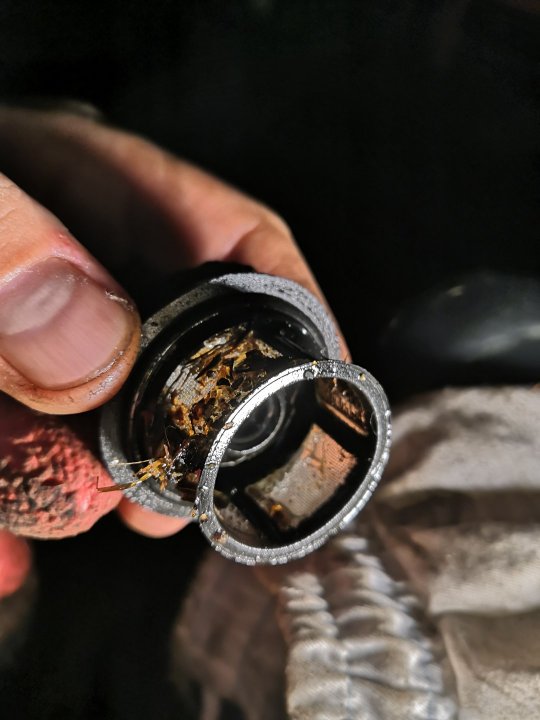

I już po dolegliwościach tego fenda. Filtr paliwa był tak zawalony że cieszę się że pompy nie uszkodził. Dodatkowo pompka paliwa z membrana zasilająca była w stanie masakrycznym. Jakość paliwa była z jakimiś trocinami ehh... Biały dym był oznaką ze paliwo idzie ale nie tak jak powinno. Teraz pali z pól obrotu🙂

Wystarczyło go odpowietrzyć pompka ręczna. Najpierw śruba na filtrze potem na wyjściu pompy wtryskowej. Wszystko przebiegło pomyślnie bez odkręcania wtrysków. Wiadomo kranik od zbiornika zamknięty podczas wymiany filtra i zalany do pełna filtr paliwa.
