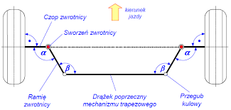

Ten mój jeszcze nie miał orbitrola, w instrukcji faktycznie tyle jest podane te 1510. W całej tej sprawie najbardziej przeszkadzają końcówki drążka poprzecznego bo tak więcej nic by nie przeszkadzało. Ciekawe czy dało by się pozamieniać te podstawy zwrotnic do których przymocowane są właśnie końcówki drążka?? Bo gdyby tak to  odsunął by je od koła no i automatycznie musiał by być dużo krótszy drążek poprzeczny.
Nie wiem jak w zetorze, ale w ursusie 914 da się zamienić podstawy zwrotnic.
Ale to tej zmianie przednie koła ci zniszczą łąkę, ponieważ koło wewnętrzne musi mocniej skręcać, a jak zmienisz miejscami to kolo wewnętrzne skręca słabo i kolo zewnętrzne ryją w ziemi.
Możesz przełożyć podstawy zwrotnic aby drążek poprzeczny był przed osią (pod silnikiem), ale to musisz sprawdzić czy da się tak zrobić.

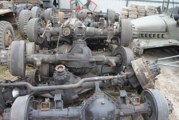

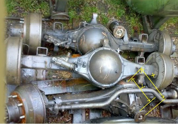

Drążek poprzeczny można wygiąć tak jak w starze, aby nie było kolizji z walem napędowym.
Znalezione obrazy dla zapytania: naped przeni star
Dodatkowo jakoś wzmocnić trójkątami z grubej blachy na zgięciach.
