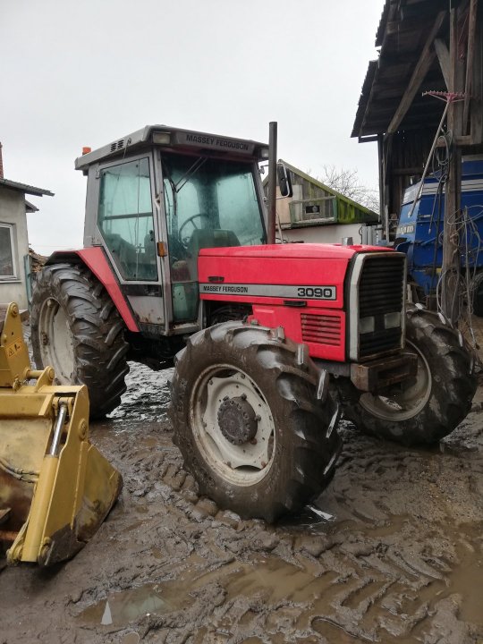

Dobra a teraz bolączki, mam nadzieję że mi troszkę pomozecie😀 Pierwszy problem to kontrolka od ciśnienia oleju w skrzyni świeci się cały czas. Po uruchomieniu traktora włącza się przedni napęd. Wspomaganie działa ok żółw zająć przełącza bez problemu, blokada też się włącza. Nie działa polbieg. W skrzyni jest mało oleju więc odrazu wymienię na nowy. Myślicie ze wymiana pomoże czy szukać odrazu innej przyczyny?
Jak odpalisz musisz wcisnąć hamulec powinien zgasnąć napęd półbieg trza szukać przyczyny kontrolka to albo czujnik kable albo dziura w układzie jak nie działa podnośnik przy świecącej kontrolce to najpietw musisz ogarnąć kontrolkę żeby coś wogóle zbadać pod kątem sprawności

Podnośnik działa jak należy, ehr też. Spuściłem olej że skrzyni wyleciało około 45litrow. trochę mało chyba że jest więcej korkow, ja znalazłem tylko jeden.... filtr z olejem będę miał dopiero w poniedziałek.
Jeszcze pod skrzynią jest z przeciwnej strony co w moście jak świeci kontrolka od oleju to podnośnik nie powinien działac tak samo i wom

Niekoniecznie... w moim zaświeciła się a wszystko działało.... tylko czemu akurat jak przyjechał oglądać go potencjalny kupiec 😭
Kostka się wysunęła ze sterownika od czujnika ciśń oleju i wszystkich czujników obrotów. Zresztą cały obwód czujnika do sprawdzenia
Podnośnik działa i wom się włącza normalnie. W poniedziałek zaleje go nowym olejem i wyczyszczę styki to może coś się poprawi. Ciągnik długo stał nieużywany więc może coś skorodowalo.
Dzięki koledzy za zainteresowanie filtr mam zamówiony Donaldson.  W innym temacie wyczytałem że jest więcej filtrów, ale ja ni pieron nie umiem znalesc
