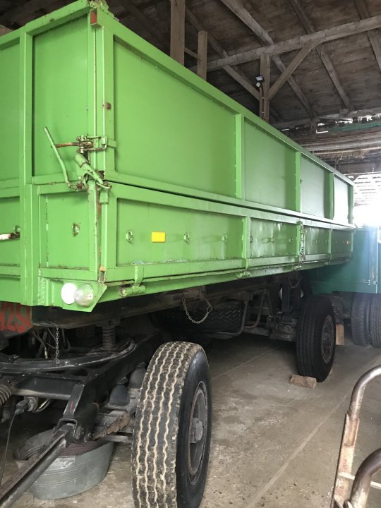

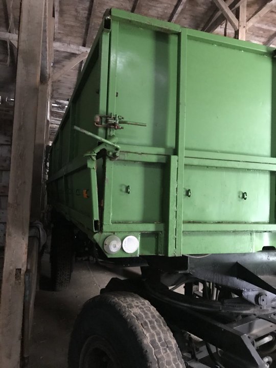

Cześć, jak coś mam na sprzedaż HL 8011, Cena 16900, Opony jak nowe, jedna całkiem nowa, plandeka, nowa zabudowa górna, rama prosta, gruba, waga 4250 na pusto :) brać póki się nie rozmyśle :)
6 czy 8?
Panie to koło hl8011 to może i kiedy stało u Niemca. To to bardziej przypomina THK.

Pomorskie, do rejestracji. Bo nie jeżdżę zbytnio po drogach to nie potrzebne mi to
Zwał jak zwał, tyle ze wyższa jest.
