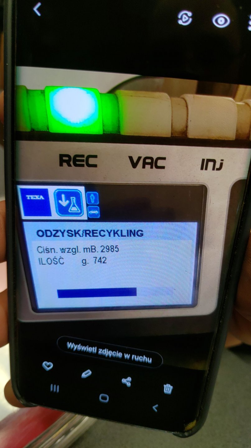

No to sporo to będę musiał jeszcze raz wyssać klimatyzację bo mieli awarię sprzętu i tylko 740g wyssali ;)
Edytowane przez artur04c
Proponuję załadować 1200 ,obserwować ciśnienie przy włączonej . Ewentualnie doładować po 100 g .Po rozszczelnieniu (rozkręceniu) koniecznie długie płukanie układu.
Dosyć często stosowana jest praktyka napełniania układu w 70-80 % wymaganej ilości .Klient nieświadomy a zadowolony bo klima działa.
Mogę to sprawdzić, ale mi bardziej chodzi o odessaniu klimatyzacji bo ciągnik musze rozbierać, a nie chce stracić odczynnika bo sporo jego wchodzi najwidoczniej i nie chcę generować niepotrzebnych kosztów ;), a 1400g, a ściągnięte dokładnie 742g to robi różnicę.
ps. co to jest ciśnienie mB 2985 ?? mega Bar?
andrzej78:"Dosyć często stosowana jest praktyka napełniania układu w 70-80 % wymaganej ilości .Klient nieświadomy a zadowolony bo klima działa."
U mnie klima działała bez problemu więc jak by 2 lata temu nabili dajmy na to 30% mniej to miałbym 980g, zdołali sciągnąć tylko 742g bo urządzenie im się popsuło i więc to mniej niż 30% co ściągnęli to pewnie by kilma nie działała ;)
