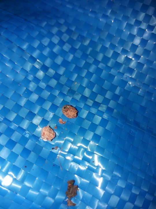

3 minuty temu, proxy8441 napisał:
to jaka wkońcu barwa granuli? czerwona czy szara? mieszanina jednorodna? czyli z tego co piszesz to lepiej sie rozpuszcza od polifoski bo polifoska potrzebuje sporo wilgoci, deszczu na łąkach np. najlepiej jak się zmiesza z glebą
na dziś ta bialfoska 1710 netto Śląsk
Dużo lepiej od polifoski, bialfoska pogłównie od rosy sie rozpuści. Granula kolor jasny czerwony ale nie jednorodny. Z rozsiewem nie ma problemu lejek czy inny u mnie nie mielił.

mnie zapewniał że ta 7-20-30 jest jednolitego koloru, nie taka jak tutaj na zdj, pod tym zdjęciem piszą że jedna jest mieszaniną a jedna jest jednorodnego koloru, zalezy od składu pewnie tzn czy ta 6... czy ta 7... czy 8...
ta za 1710 a polifoskę 6 mogę mieć za 1730zł chyba wybór padnie na polifoskę, chciałem ultrę 8 ale cos podobno cieżko z nią?
U mnie wszystkie granule jednakowy kolor tyle że nie takie czerwone jak u Ciebie.
