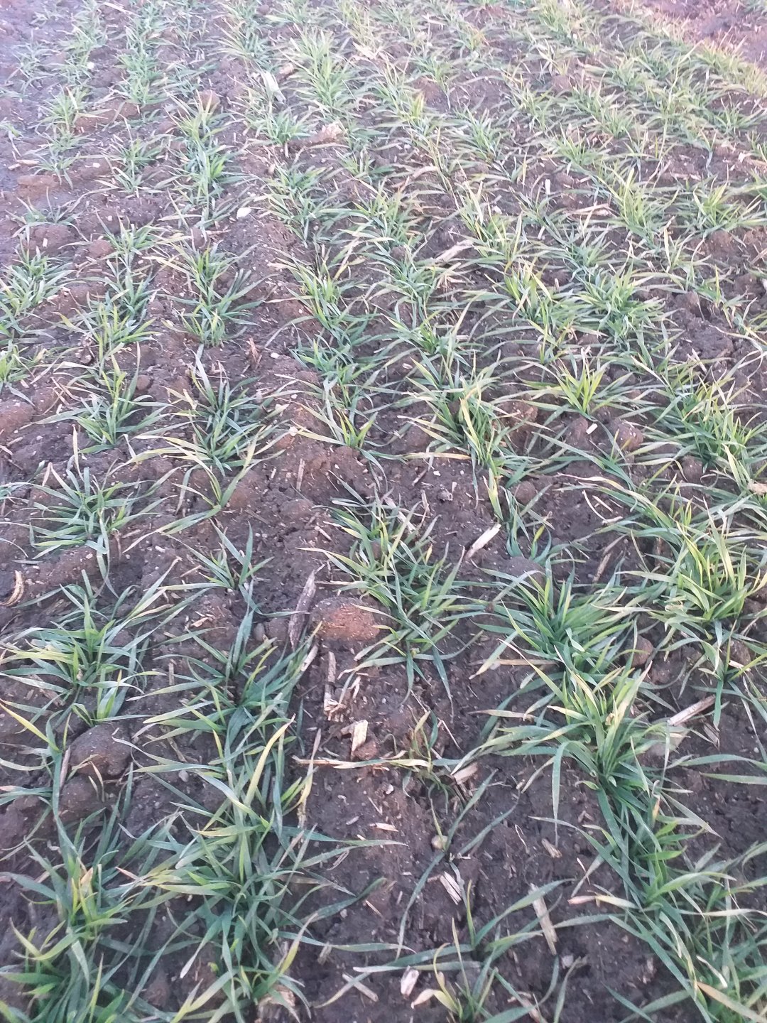

Po dzisiejszej lustracji pszenicy, stwierdzam że z azotem śpieszyć się nie muszę. Na ten sezon tylko saletra. Korn kali poszedł w grudniu

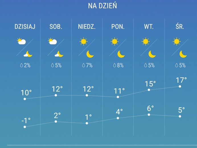

Południowy zachód, zapraszam zamarzniętych!
U nas tak ma być niby to poniedziałek i do niedzieli i znowu ochłodzenie do - 6 a jak będzie zobaczymy .
Na wschodzie Polski to dopiero będzie koło 15 Marca u nas będzie wilgoć a na zachodzie susza .
