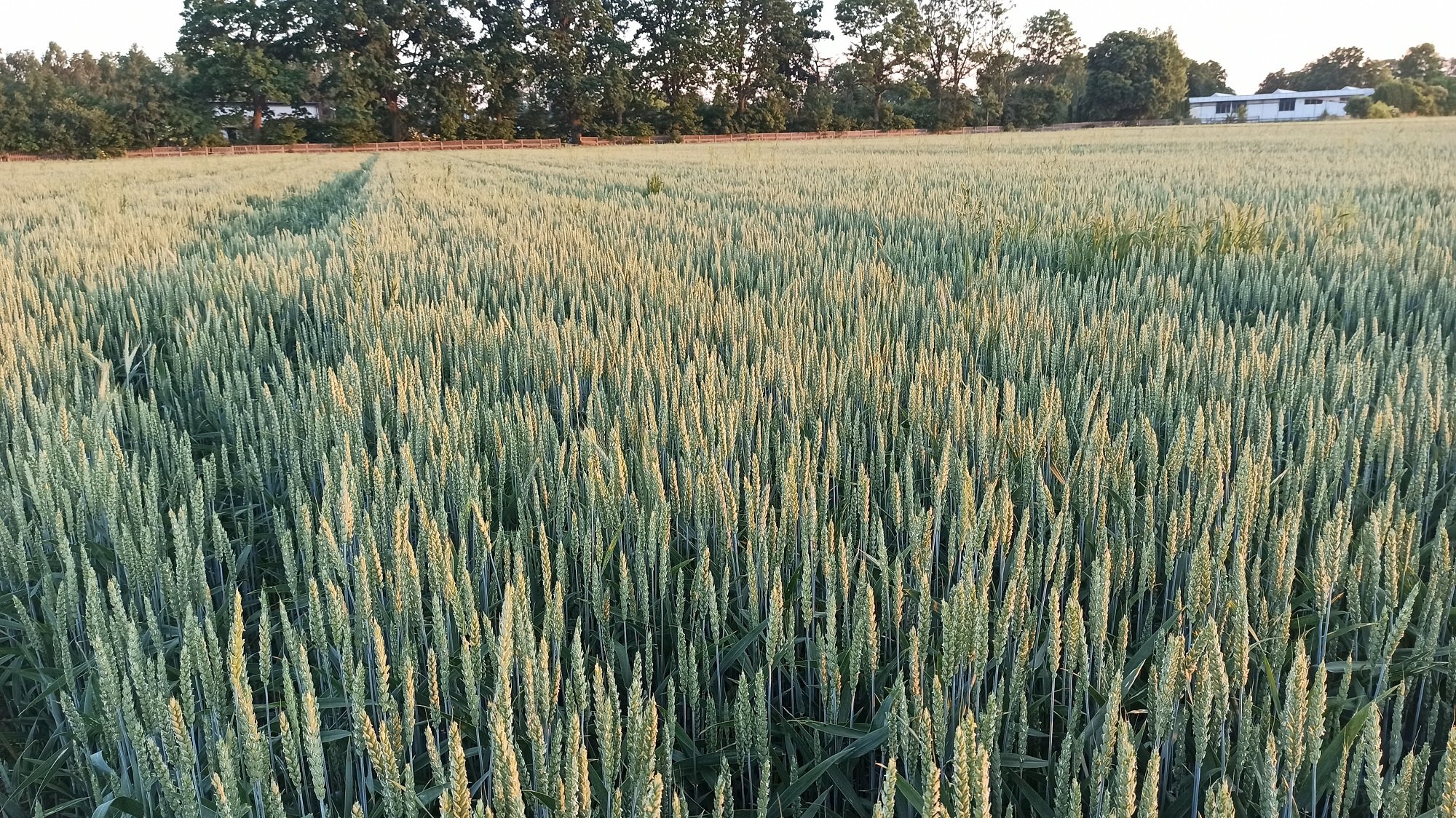

Hondia, chyba nie wygląda źle, tylko ten chwast wystający ponad pszenicę szpeci. W tym roku w uprawy włożone chyba najwięcej w całej karierze. Zobaczymy co z tego wyjdzie.
A na właśnie żle nie wygląda , ale  jak jeszcze hondie siałem to zawsze wyglądała dla oka najlepiej , niestety w żniwa się to nigdy nie przekładało na plon względem innych odmian . Zawsze był plon niższy niż np. LINUS (który u mnie najlepiej plonuje ) w granicach tony , lub ponad .
