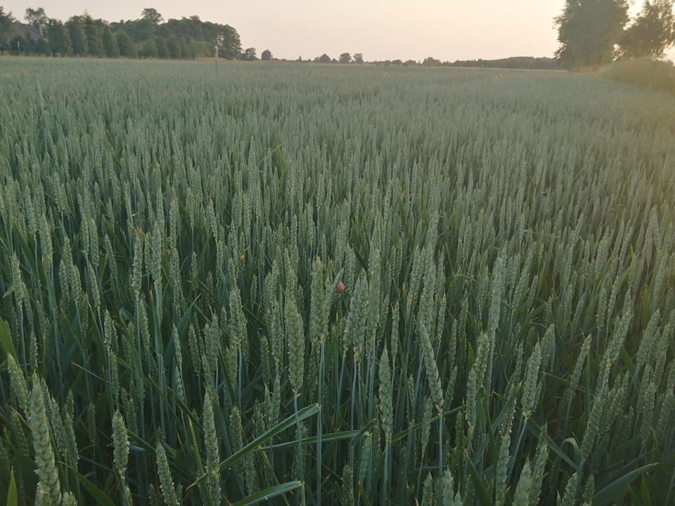

Panowie spójrzcie czy czegoś jeszcze brakuje tej pszenicy ?
Wszystkie zabiegi fungicydowe zostały zrobione.
Oczywiście 3 dawki azotu + 2 dawki mikroelementów wraz z azotem dolistnie.
Na skrzypionkę też ostatnio dostał strzała wraz z T3.
Teraz to jej brakuje spokoju
Brakuje jej wody
2 minuty temu, Spiffy napisał:
Fakt... Tutaj na tych 4ha to większości 4b czasami 5 klasa :/
Widać, bo już flaga w tutkę się zwija
